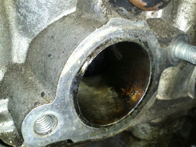

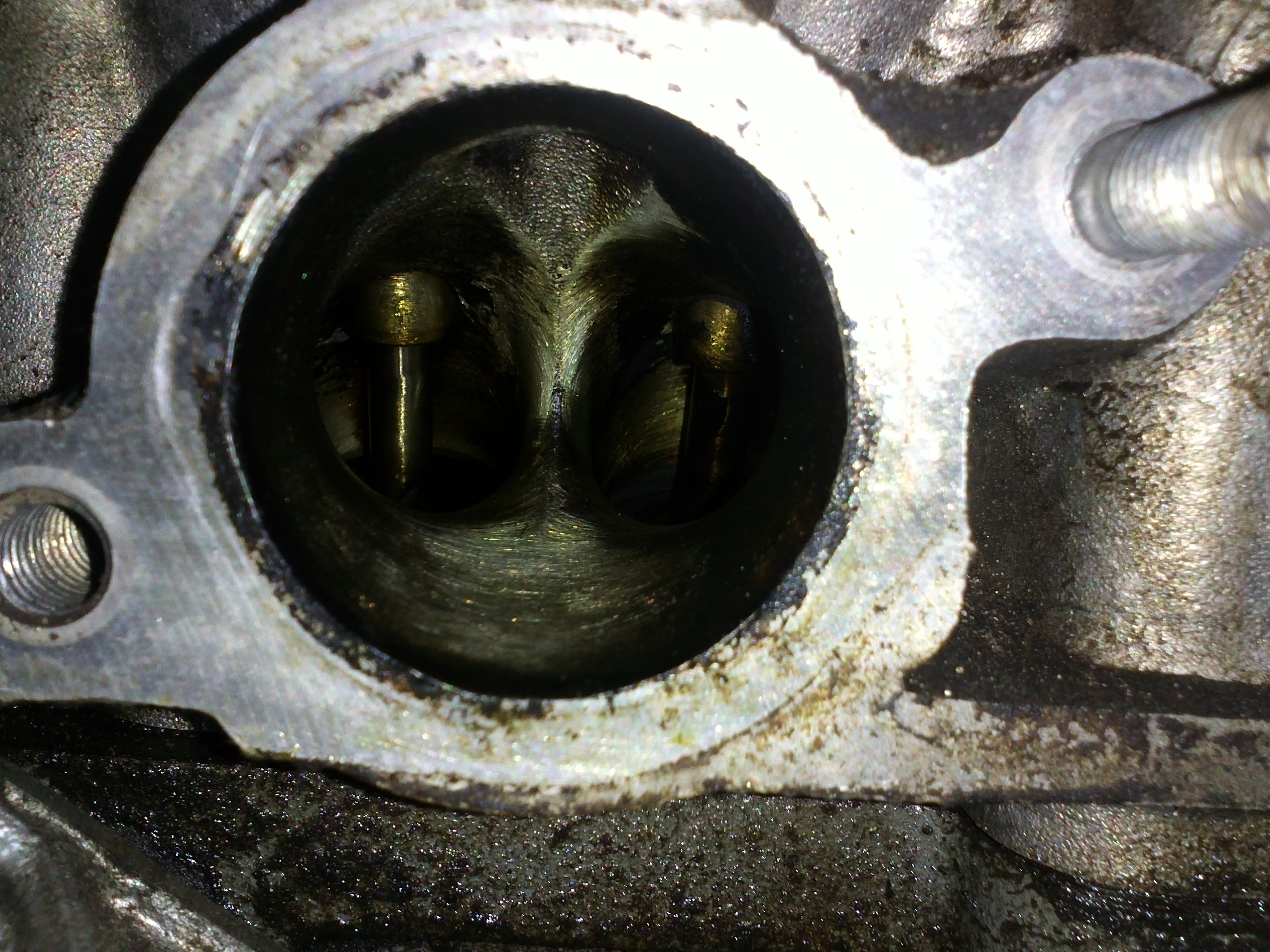

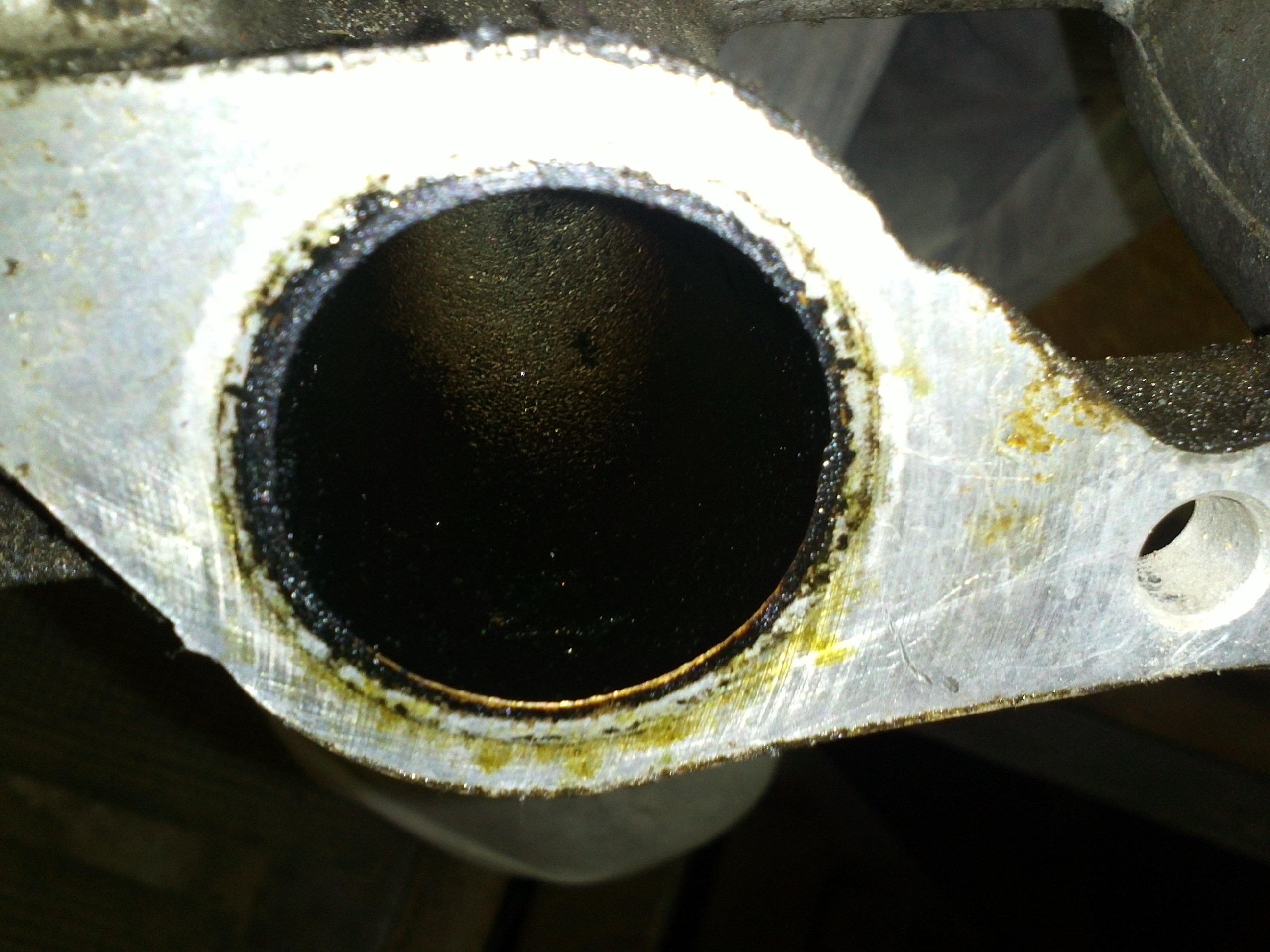

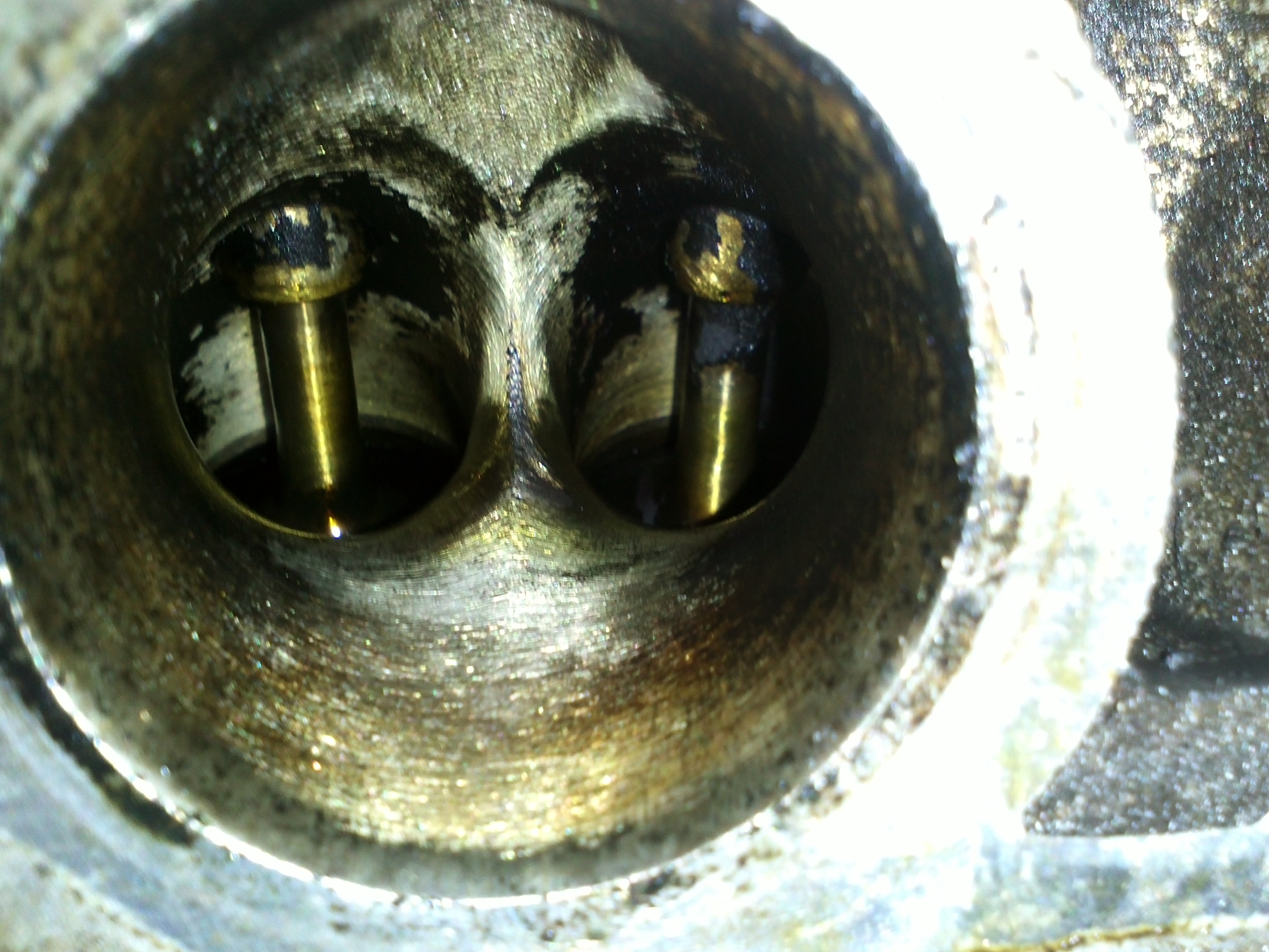

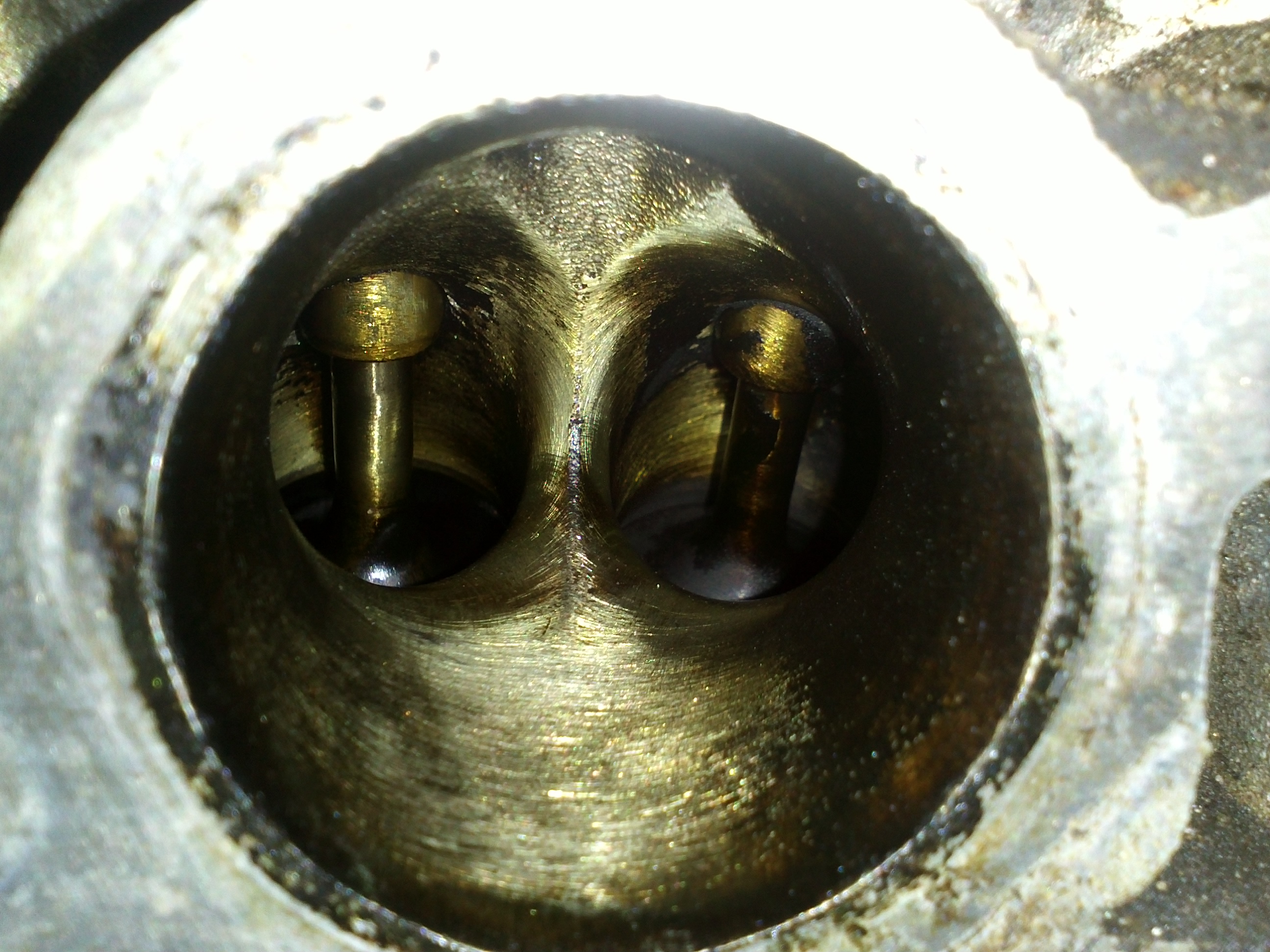

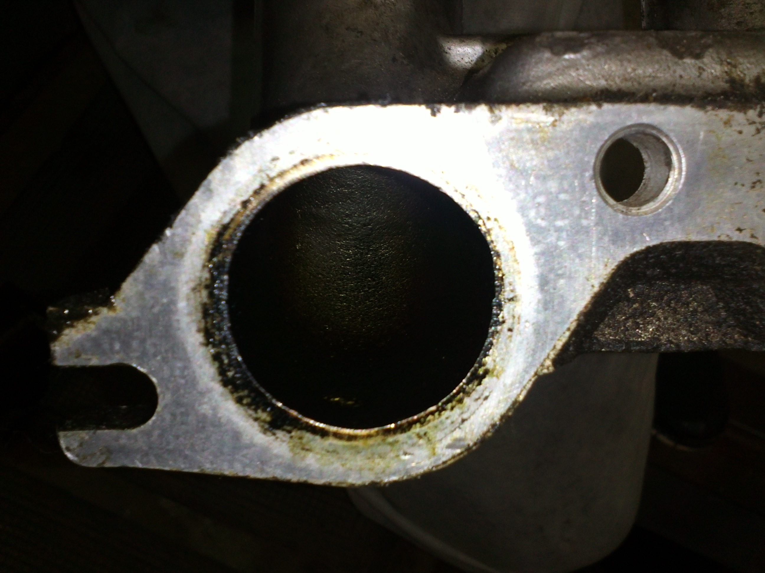

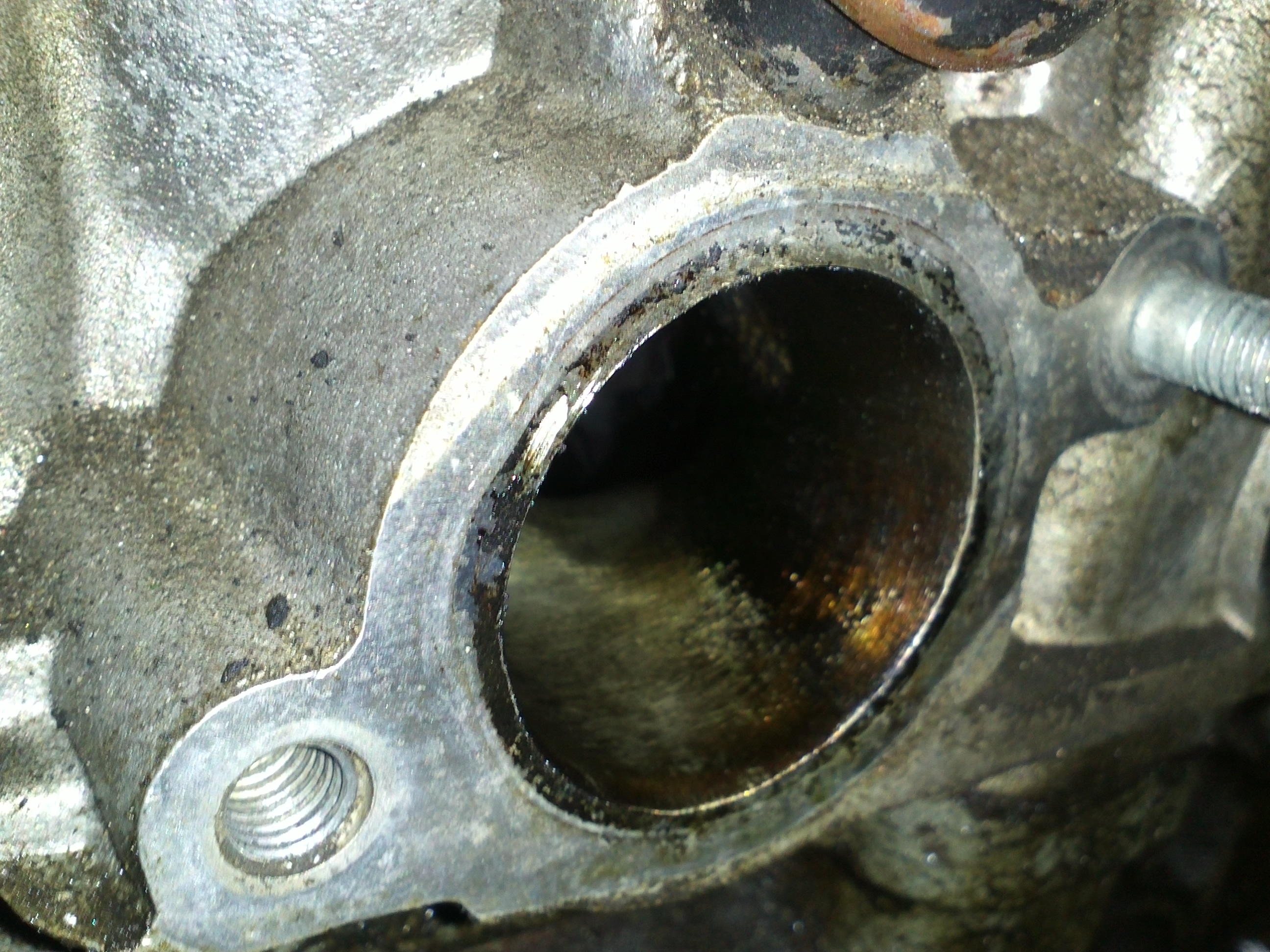

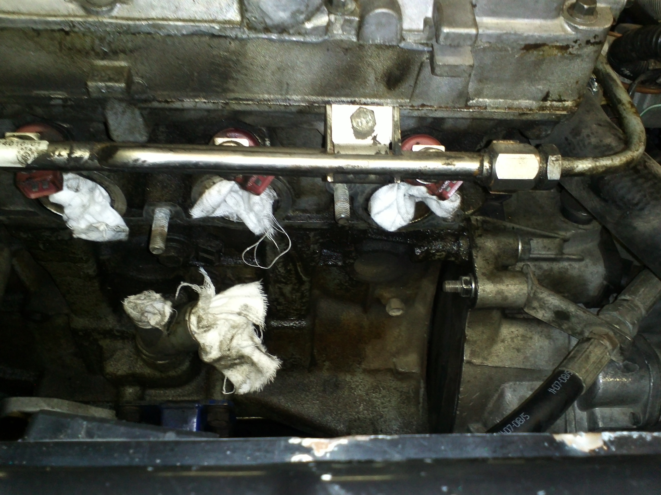

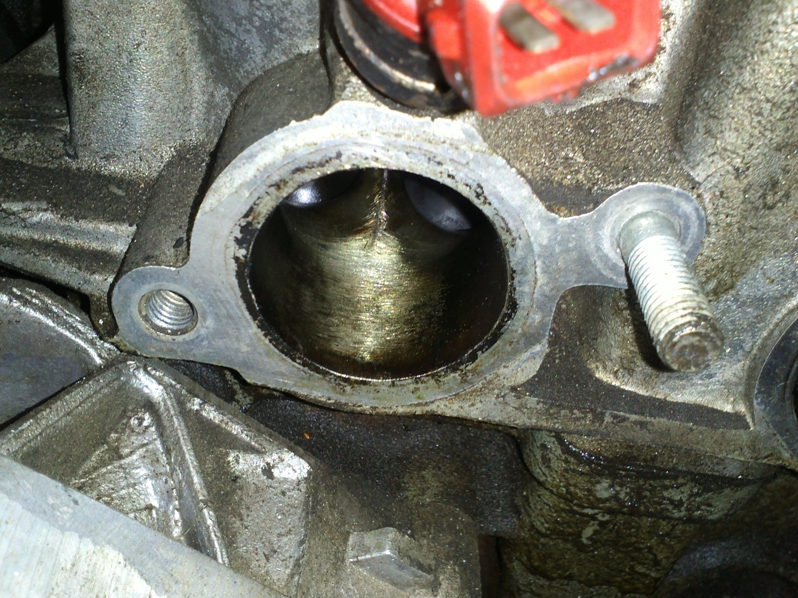

в каналах воздушных гбц, направляйках, в ранерах коллектора со стороны гбц дохерище налета и нагара. как? откуда?
масло мотюль 300в
пробег мотора тыщ 10, 15 максимум.
фоты прилагаю. прошу конструктивно, по делу и по пунктам.
турбо таз у друга. непонятны некоторые моменты.

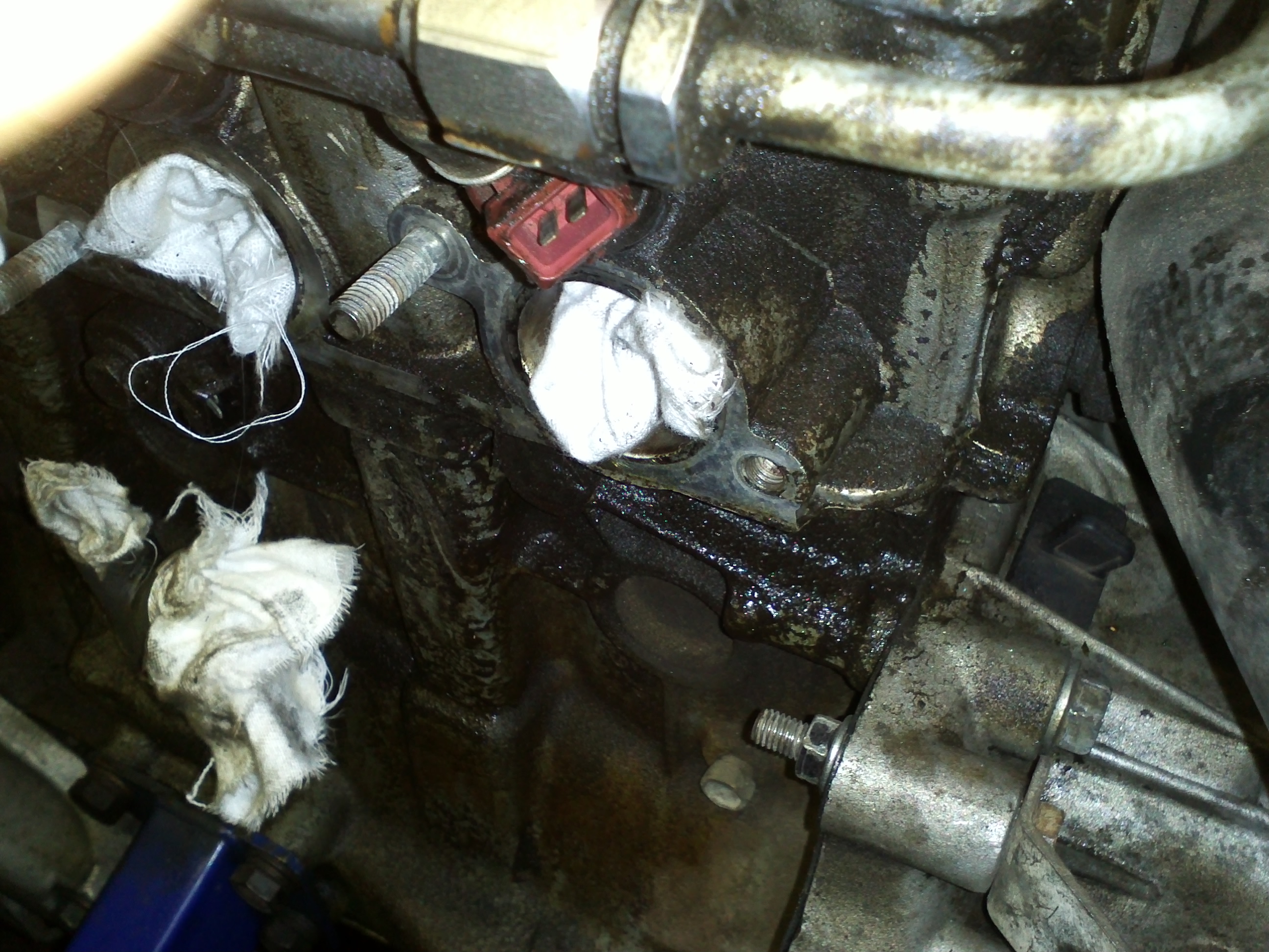

из под клапанной крышки крапаль крапаль сыренько.
турба сухая, исправная, ставилась новая при сборке мотора.
стоит масло уловитель.

1 если смесь богатая машина бы не ехала и стреляла бы сажей. если этого нет и при этом машина валит на свою комплектацию форсы могут кончиться - но при этом они могут тупо выйти из троя и не лить столько сколько надо(их надо пролить)
2 компрессия пропасть вехде сразу не могла. сс если будет 7 машина ехать скорее даже работать не будет
3 нагар в гбц это нормальноу него скорее всго злые валы, а это значит что впускные клапана еще не закрыты на стадии выпуска это нормально
про масло я не понял - ноесли оно убегает надо знать объем, и куда оно убегает,

Re: турбо таз у друга. непонятны некоторые моменты.
belial писал(а):1 если смесь богатая машина бы не ехала и стреляла бы сажей. если этого нет и при этом машина валит на свою комплектацию форсы могут кончиться - но при этом они могут тупо выйти из троя и не лить столько сколько надо(их надо пролить)
машина едет хорошо, но такая загрузка не реальна. имхо
валы не злые.

с валами там сложнее чем просто злые))) у тебя же ДЗ тоже засерается тебе не кажется?? так и там. это норма

Тип (драгер местный) который прояснил кое какую инфу, посмотрел на отверстия впускные, сказал типа это нормально. Я стал убеждать что это нихеоа не нормально, в скором времени проскочило что типа из за колпачков может быть. Откатана машина на 11.7 смеси.
