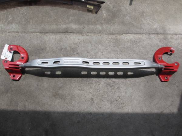

Ну собстна предлагаю собирать полезную инфу т.к. не всегда ммс запчасти под рукой...
И связи с этим вопрос а к нам не встанет вот эта распорка?

Леха, ну она ж над двигателем!
Походу она с вр—4 и естественно нам не встанет
Re: Доноры треков(или от чего подходит)
Yuriy ODS писал(а):Леха, ну она ж над двигателем!
ктонибудь пробывал?? ради интереса закажу попробую)

Распорка встанет от ЭВО 7-8-9 - только надо двинуть бачок с тормозухой и как то извернуться с бачком омывателя, так как мешают рёбра чашки распорки.
если дело за тесм чтоб пару дырок просверлить...так это не проблемма..главное чтобы длинна совпала...ну автоматы же у нас одинаковые)) значит должно подойти) логика безумная...но эксперимент!!

горе тюнер писал(а):если дело за тесм чтоб пару дырок просверлить...так это не проблемма..главное чтобы длинна совпала...ну автоматы же у нас одинаковые)) значит должно подойти) логика безумная...но эксперимент!!
От ЭВО 7-8-9 длинна совпадает.
На Турбо Аут встаёт только с двигаем бачка и всё. На Треке (я уже писал) нужно ещё с бочком омывателя думать.

а высокий коллектор разве не мешает чтоб поставить стоковую трехточку эво?

hakke.net писал(а):Dimarik писал(а):горе тюнер писал(а):если дело за тесм чтоб пару дырок просверлить...так это не проблемма..главное чтобы длинна совпала...ну автоматы же у нас одинаковые)) значит должно подойти) логика безумная...но эксперимент!!
Я говорю про 2-х точечную распорку от ЭВО. трёхточку не пробовали вставлять.
ЭТО НА АУТЕ
А вот в чём проблема установки на Трек
трехточка выходит тоже должна встать..
кстати тем кто себе ставил распорку, изменилось ли поведение авто? хотя наверно это почувствуется только на винтах и причем от эво

hakke.net писал(а):трехточка выходит тоже должна встать..
Я особой разницы не почувствовал.
Но что бы было ощутимо это надо ставить почти все распорки гонять по кольцу - тогда будет ощутимо.
А то получается морда распёрта а жопа гуляет
От вр-4 распорка не встанет. Лежит такая в багажнике у меня сейчас, надо отправить челу в мск..

deniska писал(а):От вр-4 распорка не встанет. Лежит такая в багажнике у меня сейчас, надо отправить челу в мск..
а в чем именон загвоздка? по длине разные?
горе тюнер - Клубень Stage 3
- Сообщений: 535
- Благодарил (а): 31 раз.
- Поблагодарили: 49 раз.
горе тюнер писал(а):deniska писал(а):От вр-4 распорка не встанет. Лежит такая в багажнике у меня сейчас, надо отправить челу в мск..
Загвоздка в том, что кузова принципиально разные, блин! Как вообще могло в голову прийти то, что нам от веера распорка встанет? От кольта не пробовал?

будешь смеяться пробывал!...короткая))у меня у супруги кольт)invictus писал(а):горе тюнер писал(а):deniska писал(а):От вр-4 распорка не встанет. Лежит такая в багажнике у меня сейчас, надо отправить челу в мск..
