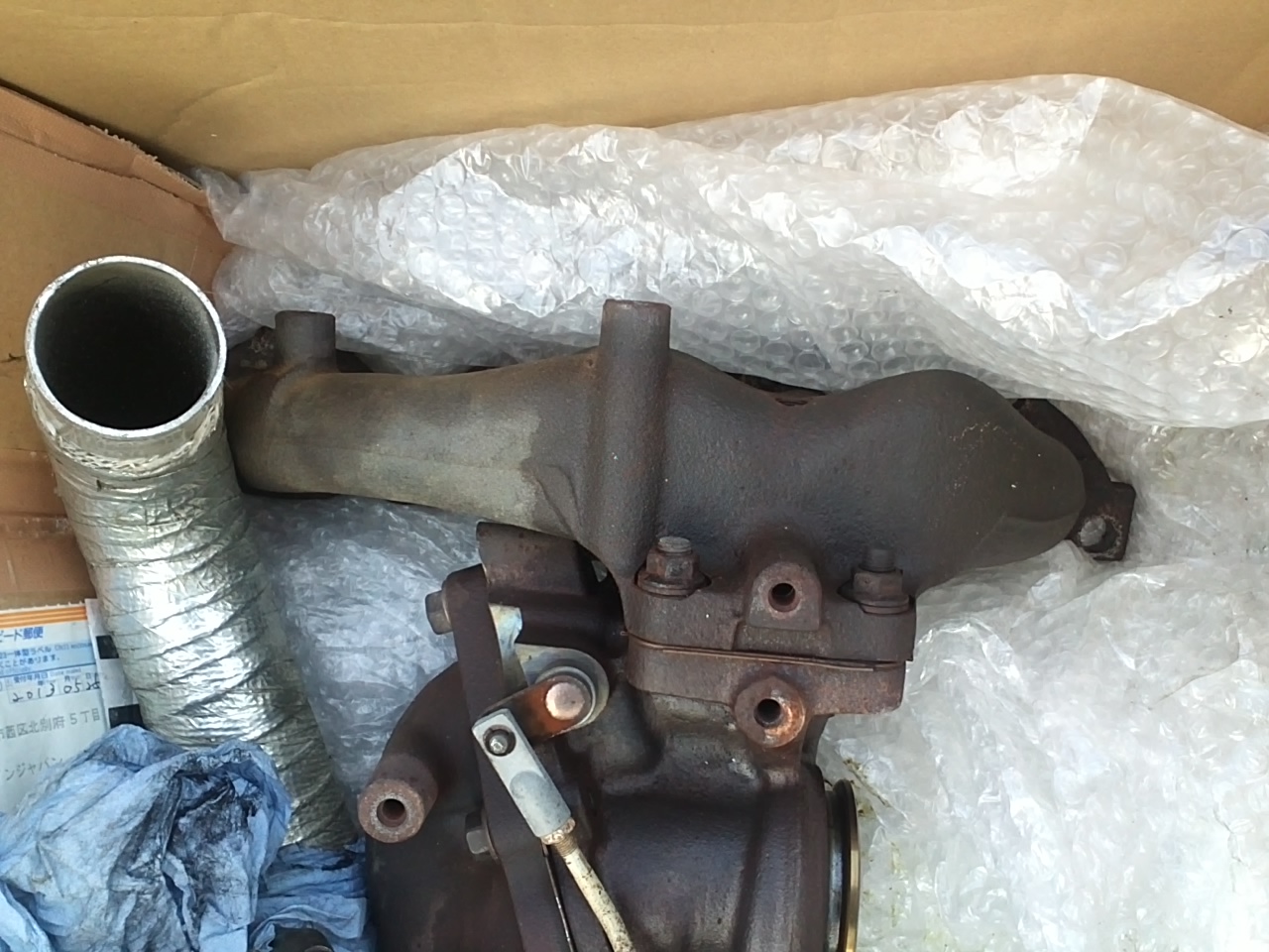

разобрали сегодня нуню и вот что увидели
Re: Очередной приговор
Я так понимаю взорвавшаяся горячка? Судя по холодной части (не особо убитой) люфт появился уже после взрыва.

обстоятельства таковы.
на 1.4 пшикнуло, после чего моментально с трубы повалил дымяра. пока с заправки до дома доехал ( км 2) в положительный буст выходила. 3 недели стояла, перегнал в гараж (метров 500). неделю стояла, отогнал на сервис (км 4-5 и уже больше 0 не поднимался буст).
пробег сказать не могу, в прошлом мае ставил, можно сказать ровно год. где то 20-23 тысячи
эксплуатировал с переменным настроением, жарил частенько.
егт в бою до 900
егт в бою до 900

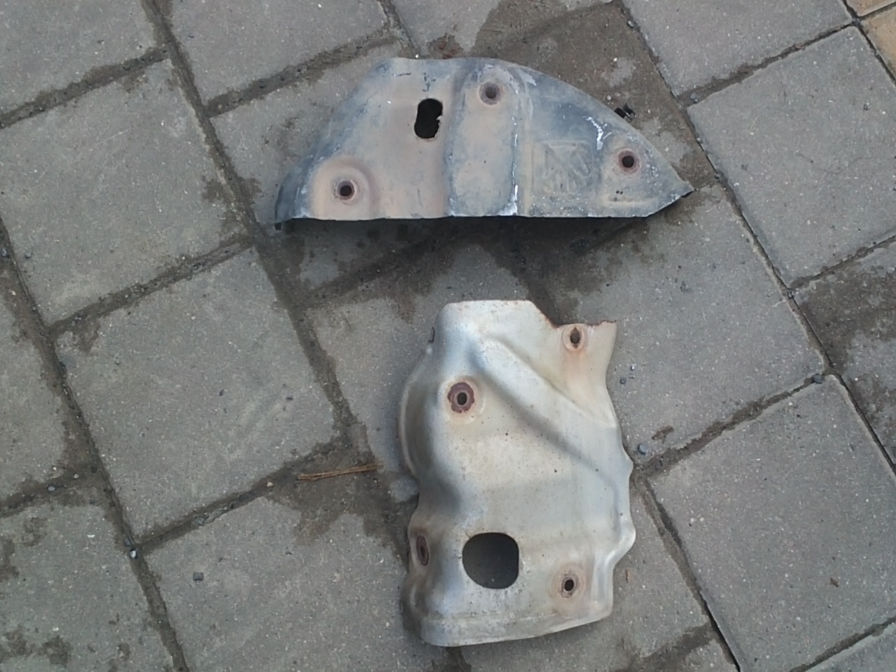

Сенсор куда вставлен егт?
вот
смотрю одной лопатки нет, может ее оторвало (от температуры например) и она замес устроила? а все остальное как следствие... дисбаланс и т д..
