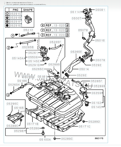

Топливный насос от Airtrek станет в овощной Ланцер93г??? теоретически
проверил бы легко, да жаль насос снимается только если бак снимать
стоковый топливный регулятор выдержит?
порассуждаем?
Топливный насос от Airtrek в овощной Ланцер93г???

а что ему сделается то? мы ж ставим насосы на 340 литров в час на аиртрек...
Re: Топливный насос от Airtrek в овощной Ланцер93г???
Надо порыться и посмотреть по конструктиву - как они - похожи?
С ланцера и РВР один в один внешне!
Только производительностью отличаются!
у ланцера насос без фильтра
у трека с фильтром
наверняка крепления разные
у трека с фильтром
На старом кузове РВР тоже без фильтра насаос!
Но сам насос один в один!
понял
значит буду снимать бак и мудрить
10 летний насос лучше 20 летнего однозначно
Народ ставит на овощи БОШ от ваз2110, если надо могу номерок поискать!
