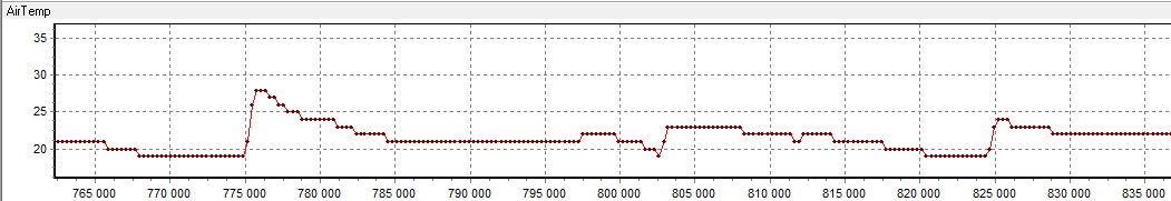

Никто не видал в логах, чтобы температура воздуха на впуске внезапно прыгала градусов на 5-10?
На днях стоял в пробке, просто на одном месте, а температура гуляла туда-сюда иногда, но большую часть времени стояла в районе 45-50 градусов, что точно вранье. Думал что-то отпаялось, пропаял, но походу это не помогло - сейчас ехал с эвосканом и в логе на скорости за 100 температура несколько раз прыгала, например идет ровная линия 22 градуса, а потом резко растет до 39, после чего несколько плавнее падает вниз. На постукивания никакой реакции, даж на проводку начинаю думать.. да только сомнительно как-то, что с ней что-то случилось.

Серега не поверишь, такая же хер была с моим родным мафом. Температура впуска тоже прыгала, но правда у меня прям сильно гуляла +-20 градусов, после этого в течении пары дней он сдох, ни какая пайка не помогла.

Спасибо за инфу, у меня он так дохнет походу уже долго. Во всяком случае даже в логах месячной давности я нашел признаки глюка. При этом ехало 5.5 до сотки )
У тебя он как именно после этого сдох? Сама температура только на смесь влияет, почувствовать тяжело. Хотя +-20 градусов уже должно быть ощутимо.

Позаимствовал у Антохи живой сток маф, картина точно такая же.
На контакт не похоже, ибо тогда бы температура в логе точно так же проваливалась вниз, как и прыгала вверх.
Температура прыгает вверх в момент сброса газа. Мыслей нету никаких...
