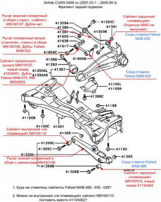

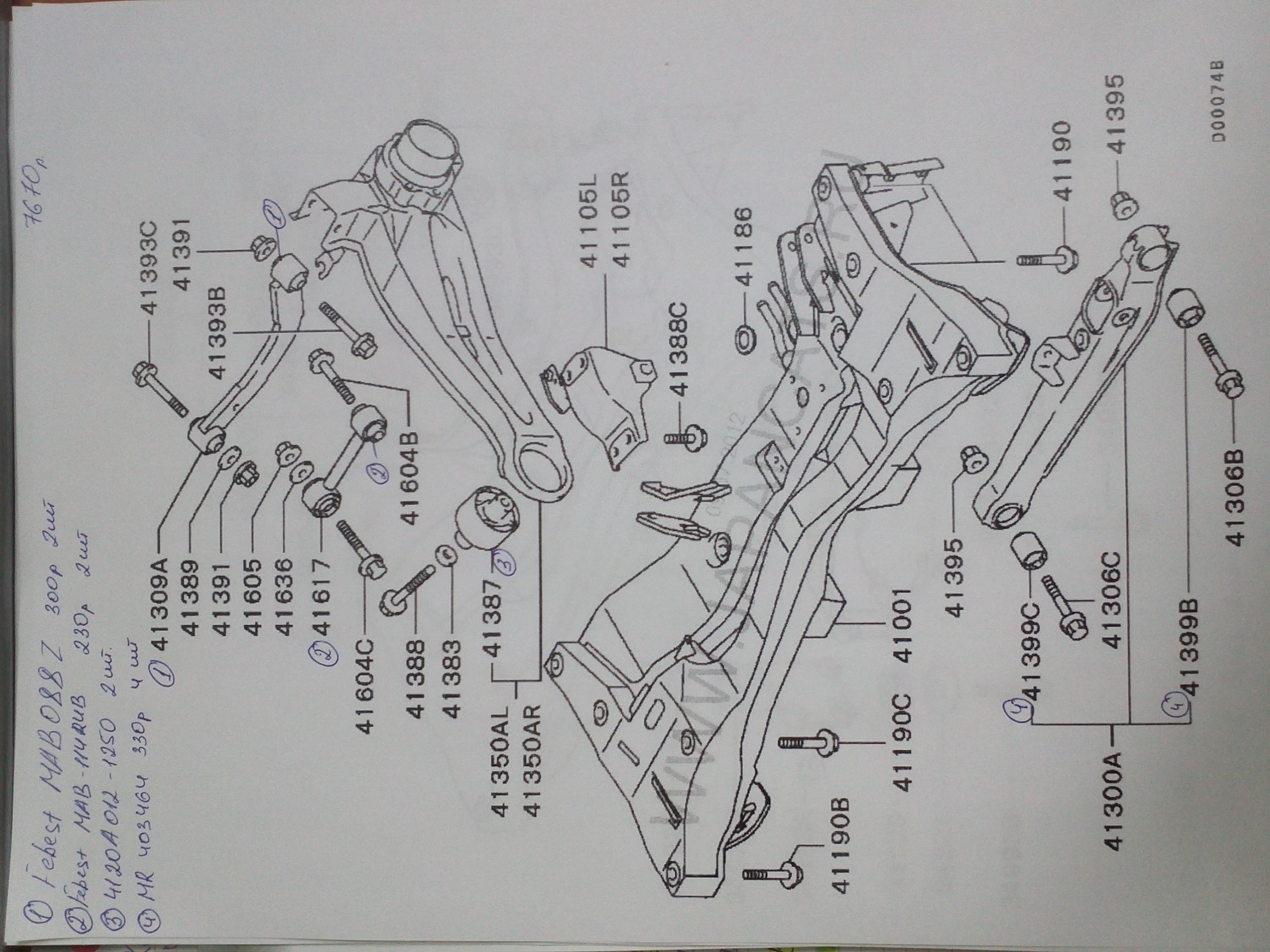

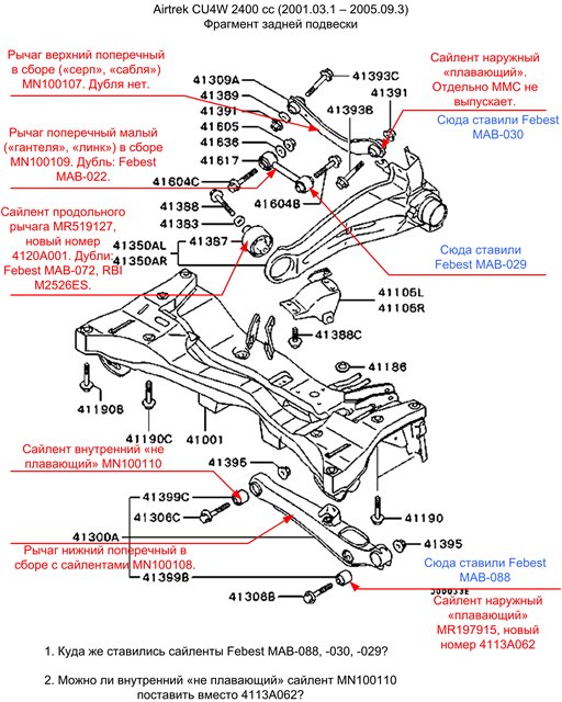

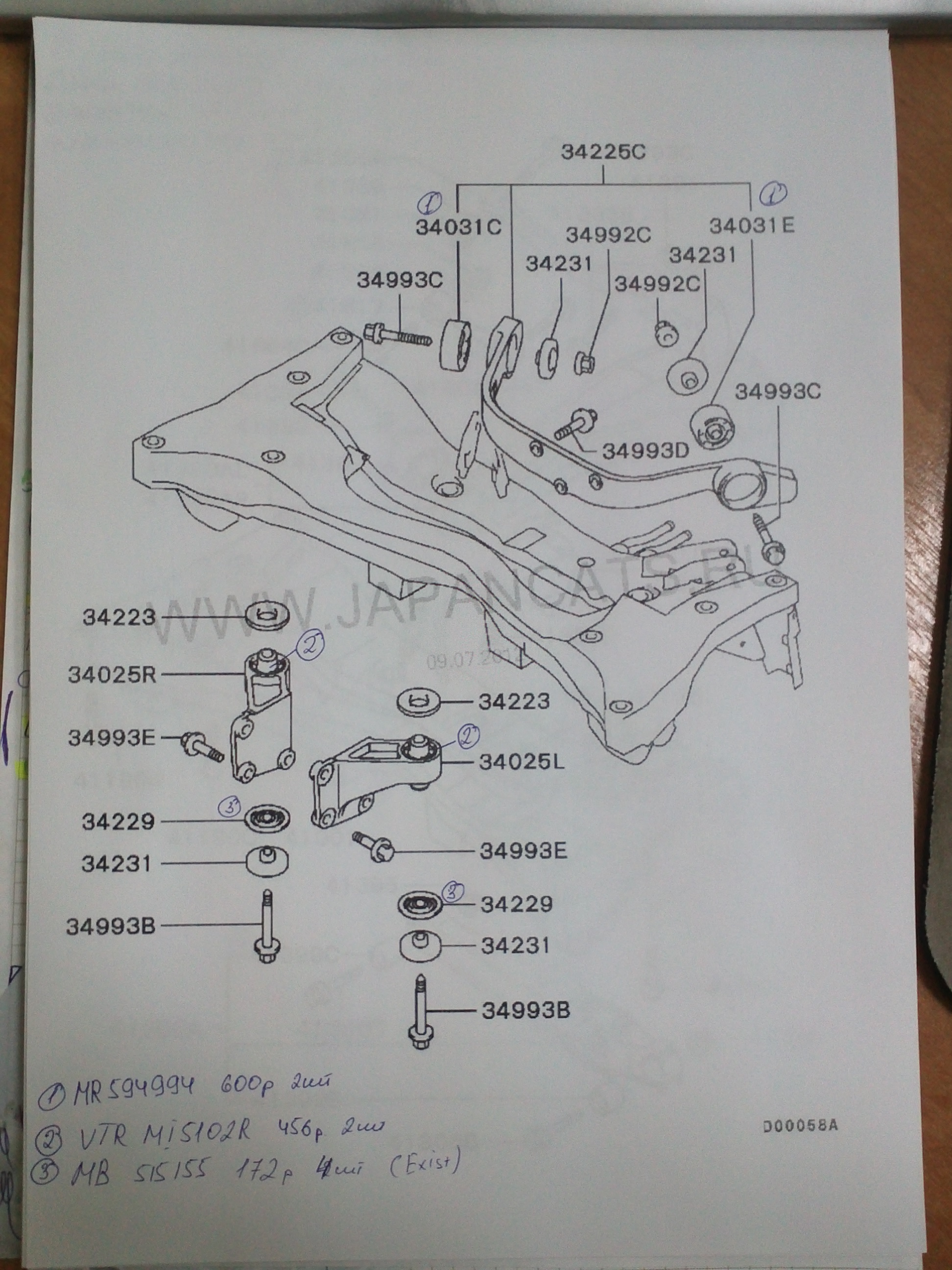

недавно был под машиной и заметил, что некоторым сайлентам осталось всего 20 - 30 тыс. км.
сегодня решил прицениться ради интереса.
вот что получилось (на фото)
что я еще пропустил или просто не было на фото.
стойки в счет не берем.
