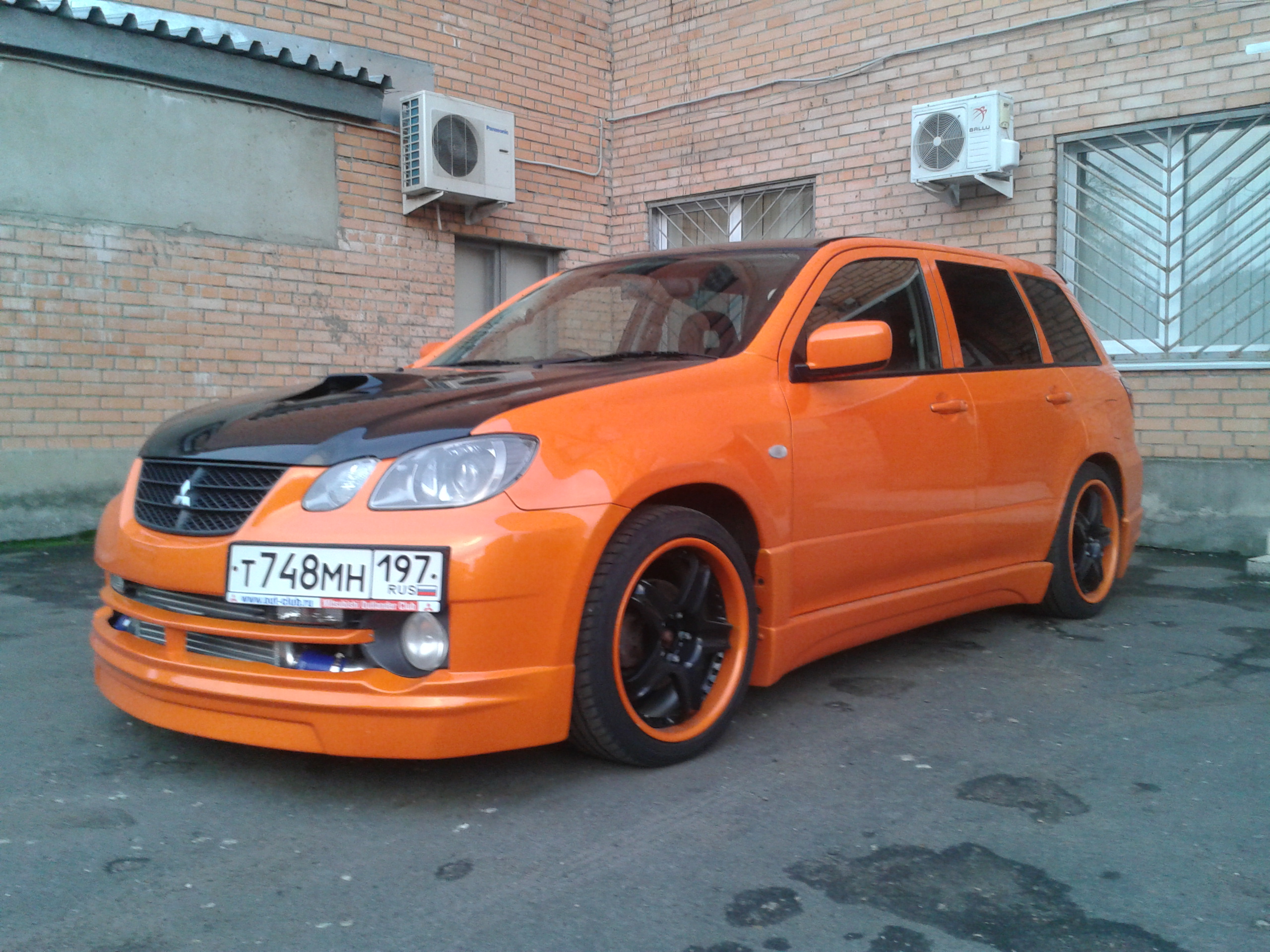

Всем привет! Давно хотел что-то написать да всё руки не доходили, ну и недавние события на Аут форуме сыграли свою роль(как жопом чуил что не надо там писать).
Вобщем встречайте.(сильно не пиннайте писать особо не умею)
Чуть более года назад я купил Аиртрек в плачевном состоянии: Убитая ходовка, дыра с голову в переднем бампере, мотор жрущий масло, коцки по кругу и другие болячки.
Через некоторое время привёл в порядок ходовку, купил бампер. Этой зимой приказал долго жить передний диффер, так как думал что наип...сь коробка было принято решение снять её вместе с мотором, чтобы за одно и вскрыть его и поставить тюнячки которые собирались с момента покупки.
Мотор был собран, АКПП усилена, дифер поставлен от эво червячный. Ну и понеслась поиск и закупки очередных ништяков, выбор цвета под покраску, закупка матерьялов и тд.
Фоток не много, так как у мну нет фотика(какоето гафно на телефоне и всё) поэтому фоткает друг когда ему хочется и можется или когда я прошу.
Итак что было:http://my.opera.com/fanilla-dro4er/albums/showpic.dml?album=12220392&picture=159208132
Далее в обвесим был куплен пакет юбок и порогов яля WALD, пробная примерка:
Сейчас всё это дело покрашено, подогнано и поставлено на машину
А далее пошла в ход тюнячка:

Re: Апльсиновый Airtrek или "Скажи нет серым будням"
Привет! Поправь чуть-чуть ссылки как-то так http://my.opera.com/fanilla-dro4er/albu ... =159208132
Валд тема!
Валд тема!
Круто ))
Разбогатею - тоже в оранжевый покрашу )
Только вот не понял, что за турба?
P.S.: скидывай превьюшки ссылками, не надо заливать метровые фотки на форум.
UPD: поправил картинки.

- Сообщений: 9971

Я конечно восхищаюсь цветом,это один из 2х цветов в которые я думаю пере красться.
Заводной такой апельсин получается, так держать!!!
В живую он ещё круче смотрится!!!
такой цвет точно на дороге не прозеваешь.
камазы в такой же красят сейчас =))))))))))))))))
jam писал(а):камазы в такой же красят сейчас =))))))))))))))))
Ну чё, погоняем со светофора? У меня турбомотор на 320 коней, ёпта!
надо рядом фотку его авто типа он кричит камазу "папа!"

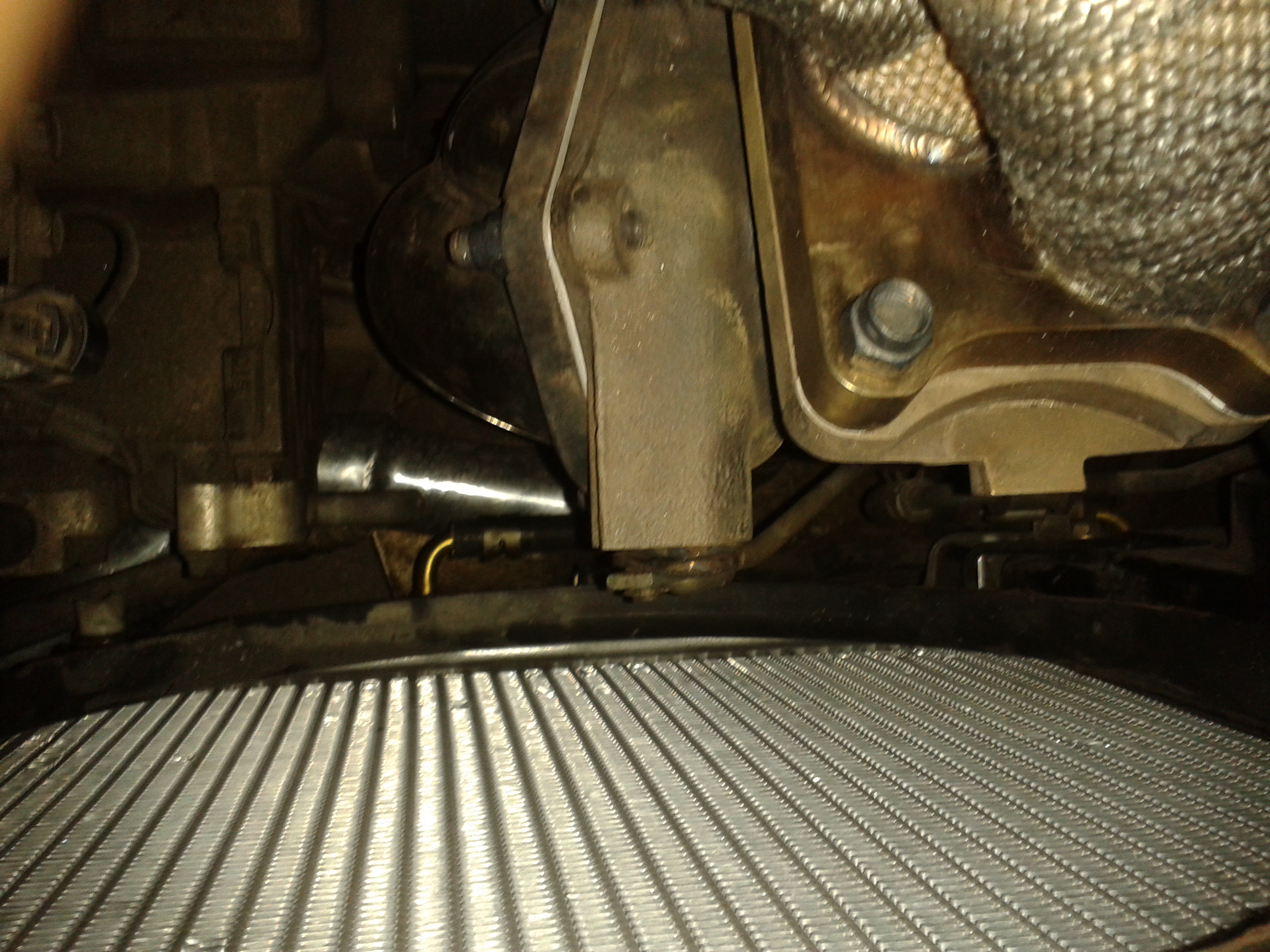

Всем привет.
Давно ничего не писал, вот что было сделано за прошедшее время:
Вместо розовых СТИ-форсунок были установлены высокоомные форсы BOSCH производильностью 850сс.
Доделан до конца выхлоп с установкой аутлета HKS
Залита прошивка от Эво ГТ-А
Перенесены соленойды управления егр и прочей лабудой.
Машина заводится и ездит, льёт правда безумно на 150км схавала бак 98(как найду выпускной вал поеду настраиваться)
Осталось воткнуть слим вентилятор, места правда там вобще нет.
Вот некоторые фото:
Вот некоторые фото:

Аппетит не децкий

Витос писал(а):Смотрится классно, а вот рамку номера надо-бы поменять!))
Жду когда появятся "нашинские" рамки - тогда сниму эти и прилюдно сожгу.
