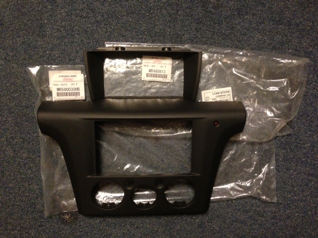

Итог заказа- пришли рамки. Все как и ожидалось - цвет черный, панель климата подходит идеально к рамке штатного монитора.
ПартНомера на фото, внутренние размеры рамки: 162х92мм

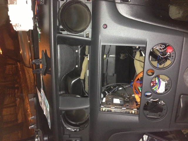

Сообщение AntonSergeevich » 05 апр 2013, 23:24
И пару фото на авто. Сидит идеально.

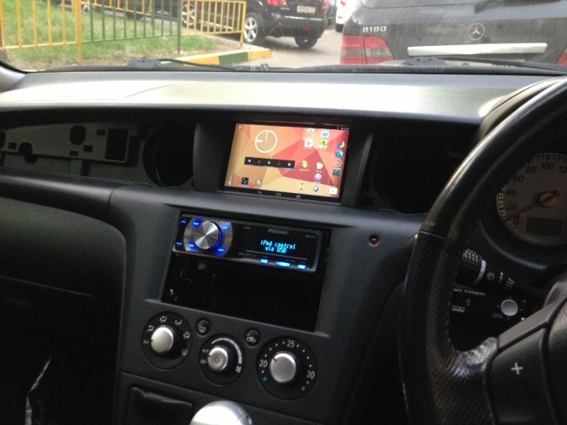

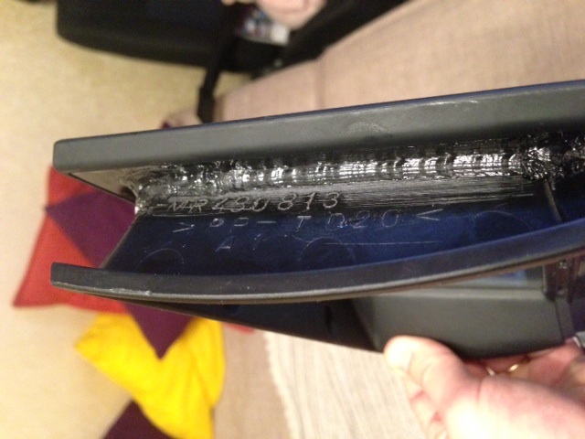

Re: Кит для установки штатного дисплея
Сообщение AntonSergeevich » 11 май 2013, 21:27
Установил планшет, пришлось его немного пильнуть(по 3мм с каждой стороны), тк не влезал, но не критично, использовать вне его все-равно не придется ввиду вынесенных кнопок. Решить лучше его пилить, чем панель хоть и внутри!
Зарядку подключил внутри панели к прикуривателю, сделал настройки так, что при включении зажигания экран светится, а при отключении через 15 сек тухнет. Итогом доволен как слон:
Навигация работает, инет через wifi или 3G - подключается автоматом к мобильнику, онлайн ТВ, видео, флэшки и тд. Через AUX подключил к магнитоле Pioneer - все работает как часы.
Сообщение AntonSergeevich » 12 май 2013, 11:01
На планшете пленка, клеил на какой-то прозрачный клей-герметик-силикон, покупал в леруа мерлен за 500р. От планшета не оторвать, а вот к ПП пластику рамки алеется плоховато, поэтому в местах приклеивания зашкурил грубой шкуркой и сильно залил силиконом. Держится хорошо.
