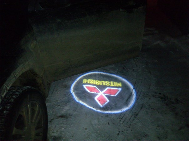

Сообщение Pashok » 08 мар 2013, 01:52
Мы с Саней с твери пошли более сложным путем минус взяли от концевика на двери, а плюс постоянный. самая проблема была просунуть провода в резинку по которой провода выходят из дверного проёма...плюс взяли постоянный от АКБ.Концевик работает по принципу замыкания минуса...так что плюс можно брать откуда захочешь...Я пошел более сложным путем и провел всю проводку от фонаря освещения салона..теперь логотип горит с задержкой как и салонное освещение а потом тухнет...Фоточек сделал не очень много выкладываю всё что есть....
