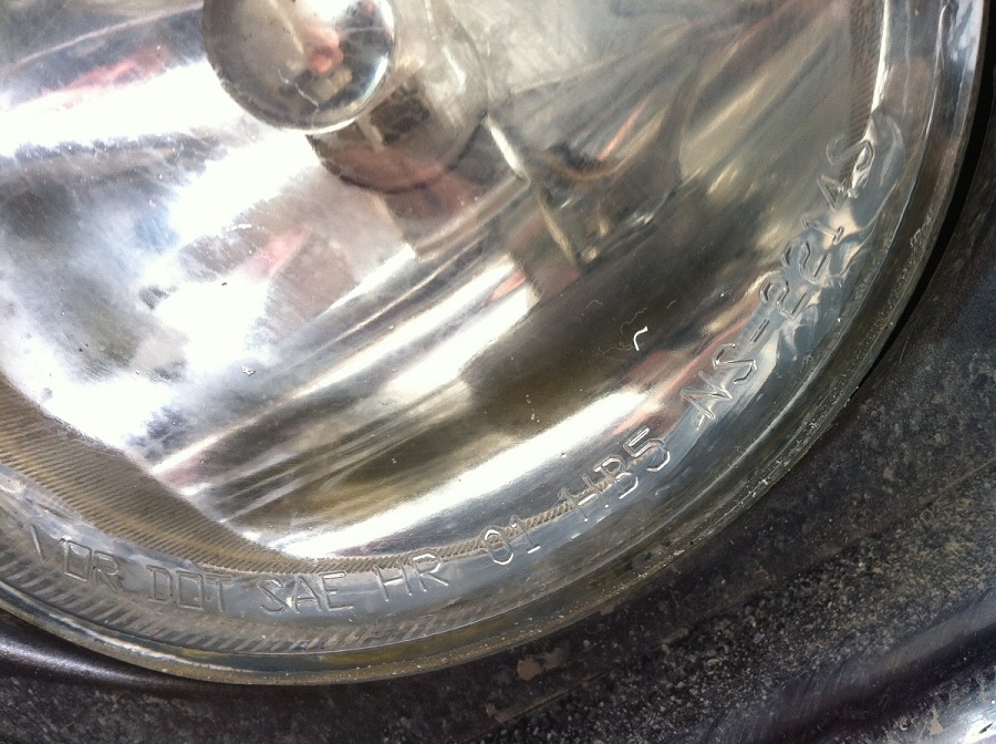

Прошу если здесь уже пережёвана эта избитая тема, то просто перенести модеров этот пост в нужное русло, но поиск ничё не дал, поэтому наваял темку.
Есс-но как и многие другие столкнулся лицом к лицу с этой проблемой - разбитые туманки. при покупке одна была лопнута пополам и заклеена скотчем(стекло на месте было и следов камня не было - просто лопина), а на второй явный признак прилёта камешка - дырочка с дробинку (тоже заскотчена). Одну туманку за 4500 заказал бу, т.к. у моей где камень расхреначило и отражатель - уже пришла - поставил и забронировал, вторую выкрутил и пописдил на рынок по размеру подошла от икаруса. Шистёрошные и другие подходящие по размеру, но с выпуклым рассеивателем с узорами варианты не сморел, смотрел именно прямую чтоб визуально один в один с нашей была. В итоге как уже написал пришлось вхреначивать икарусную, она оказалось чуть больше в диаметр на 1 мм примерно, но АБРО решил вопрос. Стоит как влитая, но пришлось поипаться очень чтобы икарусовское стекло достать - поляки очень качественно его запрессовали в посадочное место. Результат выкладываю - очень акуительно получилось. Барышга увидев что у меня в руках стёклышко со значком митсубиси залупил 500 р за стёклышко, но один хер намного дешевле оригинала. Кстати когда менял стекло на одной туманке и на другой всю туманку, то обратил внимание что лампочки были сотки, а должны быть 55w(сразу поменял) - думаю это и есть одна из причин лопнувшей одной фары, может быть и разбитой камешком другой - перегрев стекла.

У меня тоже лопнутая левая сейчас.. Подходит от MMC PAGERO IO и еще вроде от DELICA дельфина тоже. От ИО 100% подходят. Буду себе брать надыбал за 1.5к за туманку

Проверяйте соответствие лампочки в штатном месте - многие ошибочно думают, что захреначив туда 100W будет лучше видно. Япы не дураки же 55ки туда ставят - от сюда думаю перегрев стекла и от сюда же при малейшем соприкосновении с лужей/стеклом она лопается, также обугленные разъёмы тоже думаю не есть хорошо.....

ИМХО всего два варианта сделать раз и навсегда чтоб забыть про лопнутые туманки:
1. б/у сток + специальная толстая бронь (2мм) + лампочка сток напряжения 55вт
2. Подбирать Стекло по размеру (ровное, гладкое, ибо иначе смысл противотуманной фары теряется) + ковыряние, вынимание + прозрачный АBRO герметик + вставляние и вклеивание в сток посадочное место + специальная толстая бронь (2мм) + лампочка сток напряжения 55вт.
ОТ лампочек большей мощности получите опять лопнувшую туманку и обуглиные разъёмы, т.к. в основном она разбивается от перегрева стекла во включеном состоянии, а именно даже просто попадания холодной струи воды будет достаточно для того чтобы она лопнула, а уж попадания камня и подавно, так что в штатное место - штатную лампочку! И будет Вам счастье.
