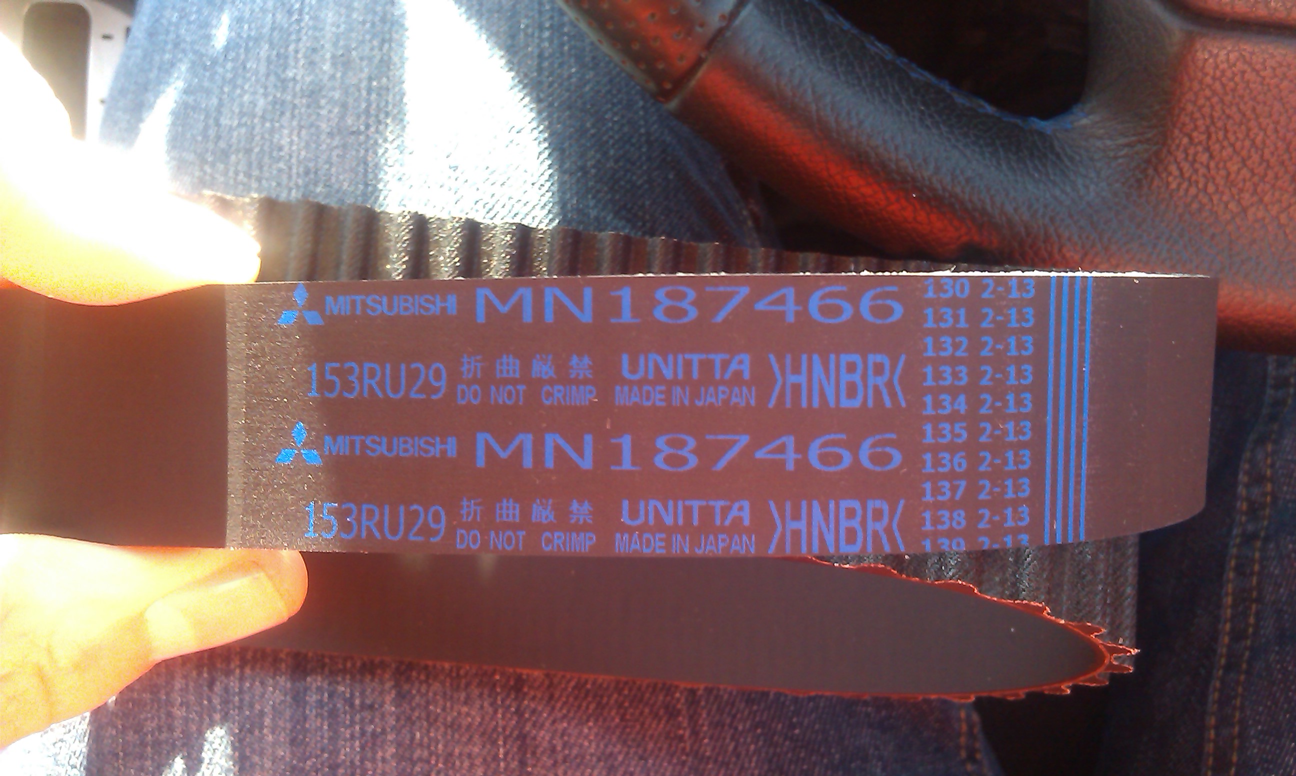

Забрал ремешок свой =)
Заказывал обновлённый номер от эво 9 европа.
Цена нового номера чуть более 2к в среднем
Цена старого номера, который считается усиленным ремнём, более 4к в среднем.
На упаковке один номер (новый), а внутри другой номер (старый).
Ремешок оригинал мицу. Никакой надписи гейтс, как все говорят, нету.
Номерок на упаковке
Номерок на ремешке
Re: Mitsubishi Airtrek Gold
Сообщение C00LM4N » 14 сен 2012, 12:19
Для инфы.
Срок службы ремня ГРМ - 5 лет с даты производства.
цифры 2-13 - это 13 неделя 2012 года. Т.е. в 2017 году его надо поменять вне зависимости от пробега )

Сообщение invictus » 14 сен 2012, 12:41
Зато есть надпись Unitta, это другой OEM производитель, в соседних темах про ГРМ терли. Сама мицубиси ремней не делает.
