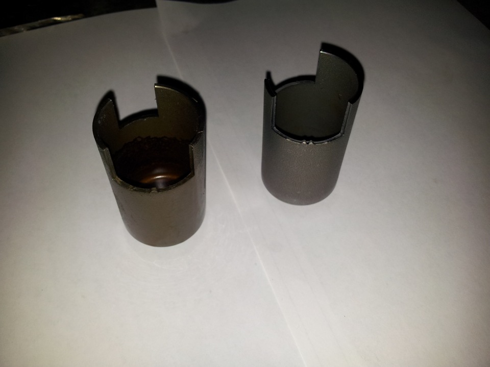

Это может быть от того что корона на распредвале с которой ДПРВ читает положение отличается внешне? Вторая "пластинка" или "ножка" короткая.
Слева как у меня, справа как на аиртреках. (фото с интернета)

Замена короны не помогла.
