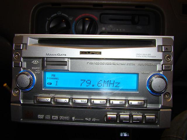

Авто пришло с японским аппаратами,ECLIPSE AVN9903HD,с выдвижным сенсорным экраном и жестким диском на 40 гиг(реально 20,+20 навигация),звук 5.1 и куча настроек,есть небольшие косяки(нет выхода на 1 канал и проблема с тачскрином в нижней части экрана),под одним сидением басовик,под другим цифровой тв тюнер той же фирмы,установил коробочку на антенну,радио ловит,CD играет,мне пока хватает,хотя хочется полный функционал,и DVD,и ТВ,и камеру заднего хода,навигация понятно что не получится,ну фиг с ним,в телефоне есть,только информации про маг очень мало(фото с нета)

Сообщение nikshapilov » 03 окт 2013, 20:28
Если есть конкретные вопросы - пиши в лс
Знаю такой майфун хорошо
