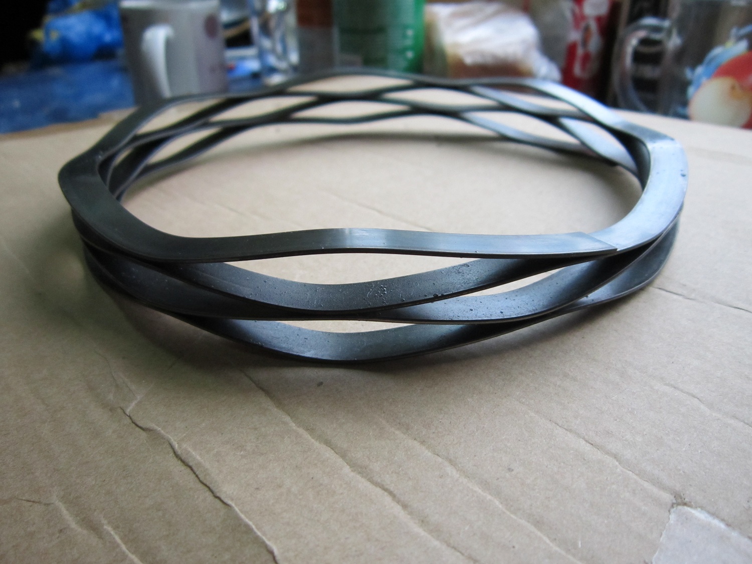

Сообщение viking4 » 24 май 2016, 14:02
Подскажите размеры пружины возвратной на лоу-реверс? которая в самом низу MD763134.
viking4
Сообщений: 48
Зарегистрирован: 24 фев 2015, 11:47
Имя: Булат
Откуда: Уфа
Re: FAQ по АКПП
Сообщение t527rus » 31 май 2016, 12:14
Спешал фо Викинг :)
t527rus
Сообщений: 1378
Благодарил (а): 174 раз.
Поблагодарили: 316 раз.
Откуда: Магадан
Re: FAQ по АКПП
Сообщение votblin » 31 май 2016, 12:22
Что это?
votblin
Сообщений: 637
Благодарил (а): 198 раз.
Поблагодарили: 70 раз.
Откуда: Новороссийск
Тел.: +79180616441
Re: FAQ по АКПП
Сообщение t527rus » 31 май 2016, 13:24
Возвратная пружина тормоза первой-задней.
t527rus
Сообщений: 1378
Откуда: Магадан
Re: FAQ по АКПП
Сообщение votblin » 31 май 2016, 14:12
что с ней не так ?)))
votblin
Сообщений: 637
Тел.: +79180616441
Re: FAQ по АКПП
Сообщение t527rus » 31 май 2016, 14:18
С этой все хорошо)
