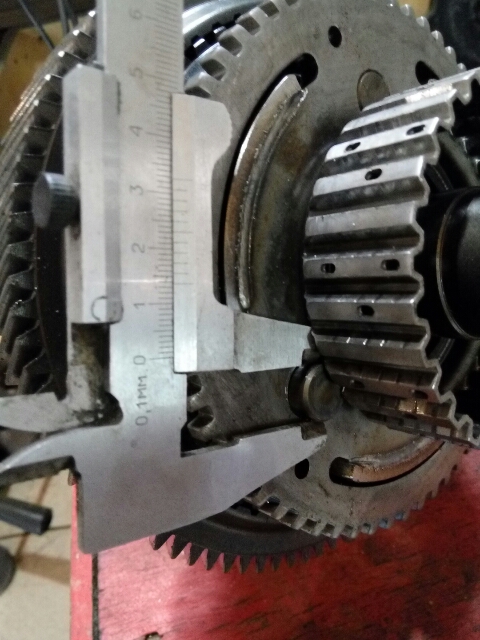

envoy писал(а):Ну вот и я вскрыл свой коробас на пробеге 196 тыс. км. и хорошо что вовремя вскрыл, 2 пальца на директ планете уже болтались и гуляли туда сюда, пружинку поломало пополам, ну а так коробас чистенький и бодренький, самое интересное мне прислали планету нового образца от эво9гта с жирными пальцами и как оказалось у меня стояла такая же планета (у меня трек выпуска 2004.06), видимо по этому она столько продержалась.
Если сломалась пружина - значит, коробка дорестайловая, и рестайловой планете там взяться неоткуда.
А что ты на это скажешь?
П/с трек брал напрямую с япии с пробегом 30тыс.км. в 2008 году. Сам трек выпуска 2004.06

envoy писал(а):А что ты на это скажешь?
Рестайл, у дорестайла толщина пальца примерно 12.5мм

Сообщение envoy » 18 апр 2016, 17:11
Значит в дорест коробку все таки ставили новые планеты в 2004 году! Но пружинку не меняли!

Re: FAQ по АКПП
Сообщение VVV » 18 апр 2016, 20:43
envoy писал(а):Значит в дорест коробку все таки ставили новые планеты в 2004 году! Но пружинку не меняли!
Скорее всего ее просто поменяли. Рестайлинговая коробка пошла с 2005.
Re: FAQ по АКПП
Сообщение envoy » 19 апр 2016, 00:36
По твоему хозяин машины купил ее в салоне и проехав до 30 тыс. км. решил поменять ее на всякий случай? :D Очень с трудом в это верится.

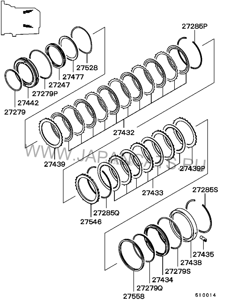

тупо кинуть фрикцион не выйдет, нужно это делать так, что бы зазор был правильный в пакете, т.е. все остальные фрики должны стать тоньше. и там, где +1 бумажный фрик, будет +1 железных.
Re: FAQ по АКПП
Сообщение t527rus » 30 апр 2016, 12:27
Немного шлифуется железо,берутся самые тонкие(1,4мм) стопора,ну и подрезается поршень.

Сообщение t527rus » 01 май 2016, 09:39
Соврал)Самые тонкие начинаются от 1,6мм для UD,OD и реверса, 1,9 для директа.С тормозами немного сложнее,но решаемо.
