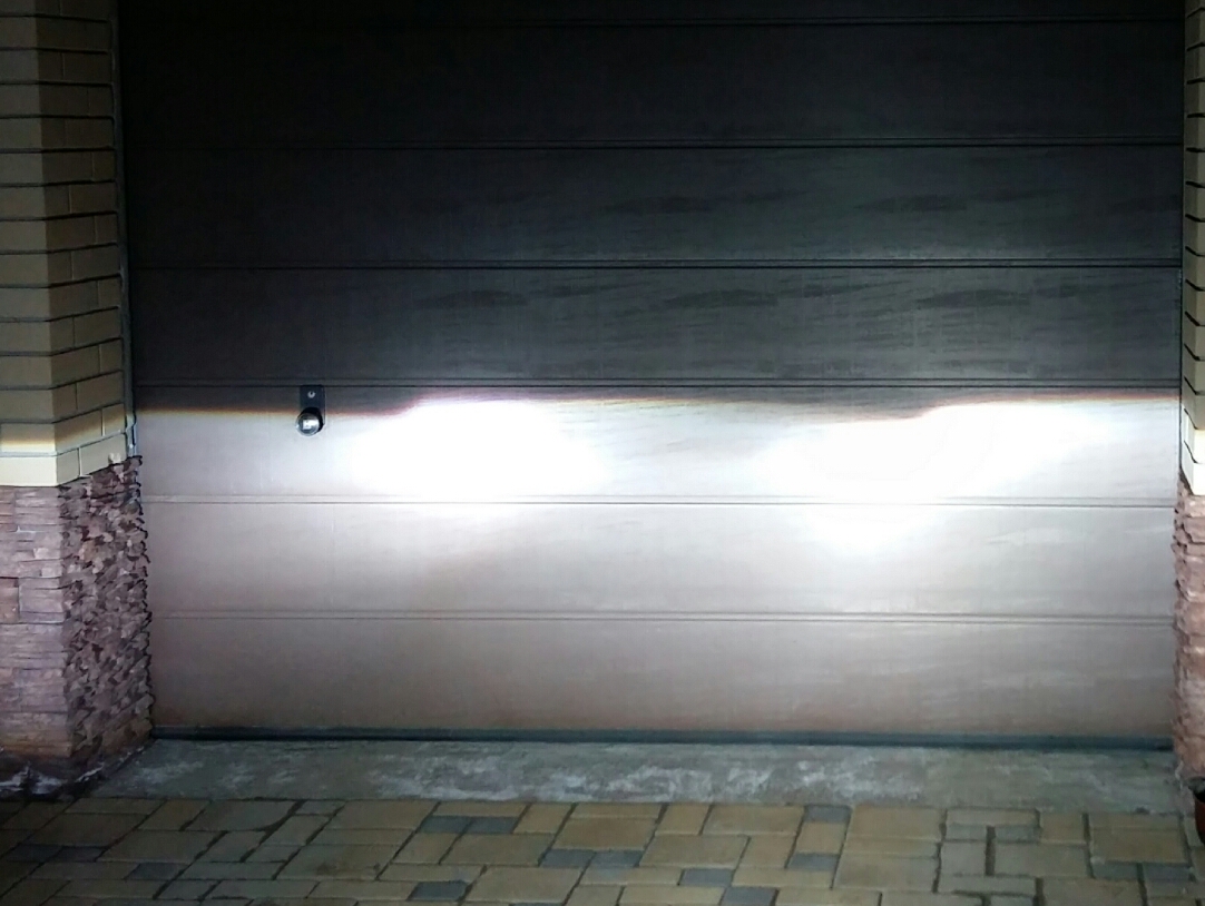

Всем привет. Я сделал себе новые стекла а заодно и фары немного преобразил

У нас тут мужик делает из оргстекла. Каркас стекла оставляет, вырезает очки и клеет сверху новые. Я еще четыре биксеноновых линзы вставил. Теперь хоть узнал что такое свет нормальный. Четыре ближних и четыре дальних. Только как фотки прикрепить объясните.

Вот. За стекла взял 6т. Линзы ставил я сам. 4 биксеноновых. 6.5т. Свет по сравнению со старым небо и земля. 89283702859 его тел. Вася зовут.

Он в Кисловодске живет. Так что договаривайтесь. Я еще забронировал их. Выглядит прикольно и свежо. У меня отражатели и маска хорошо сохранились. Так что как новые смотрятся фары.

Как то так
