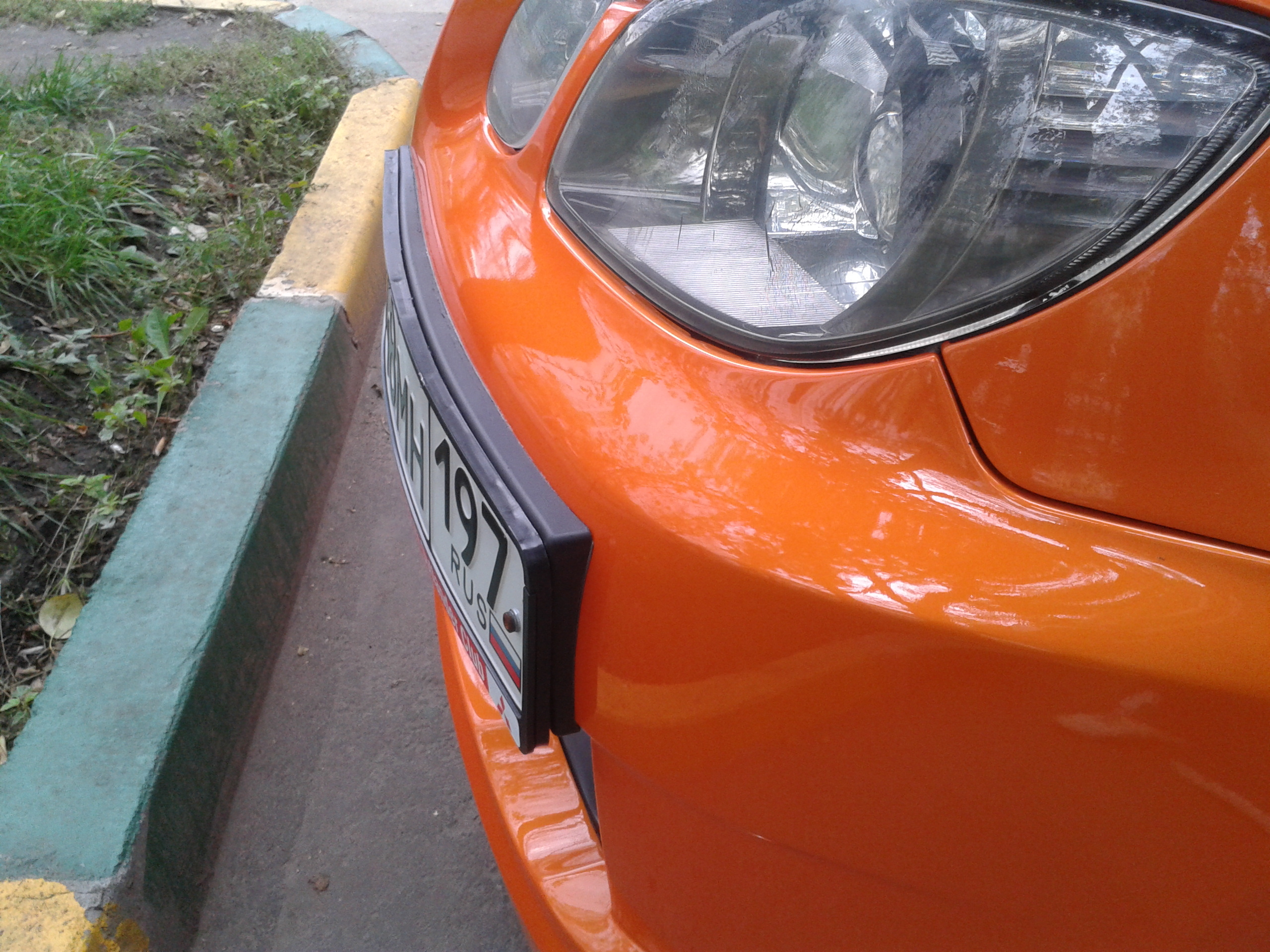

Re: Рамка под номер аля ЭВО
Рамка от "Чевролета" лацетти. Стоит 250рэ. немного подпилил, подрезал и пошкурил. Мну нравится.

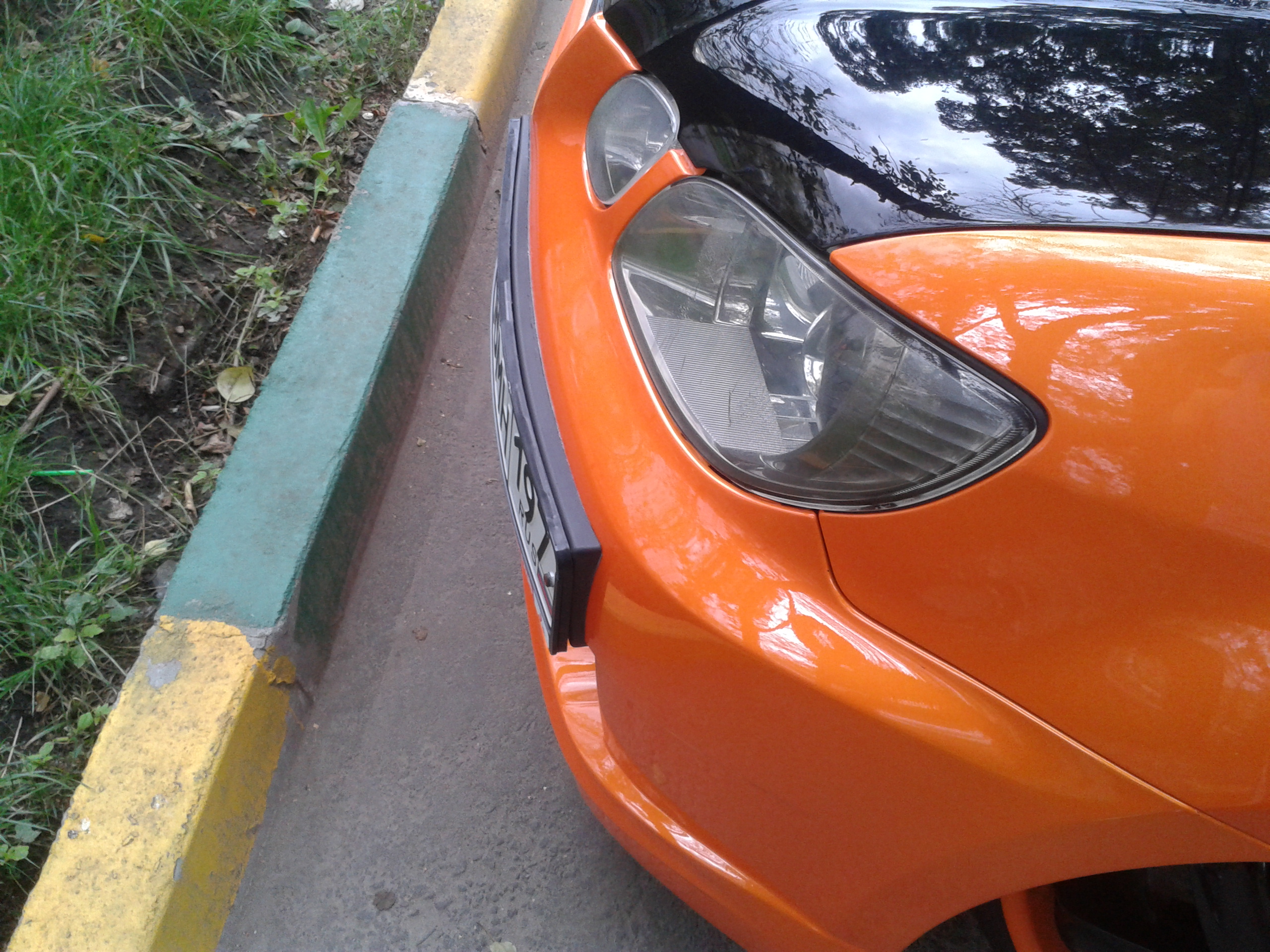

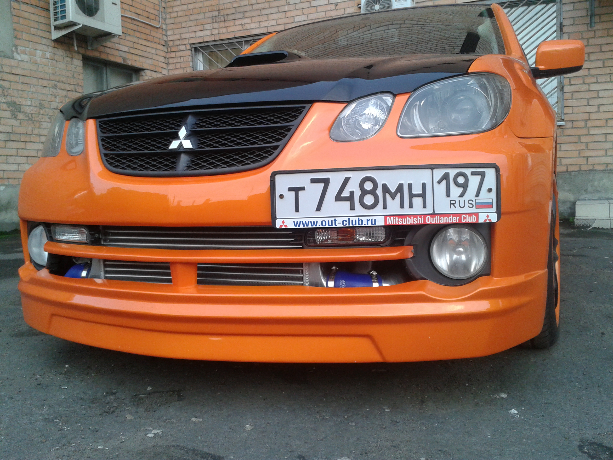

А есть фото с такого ракурса как у меня в первом посте?

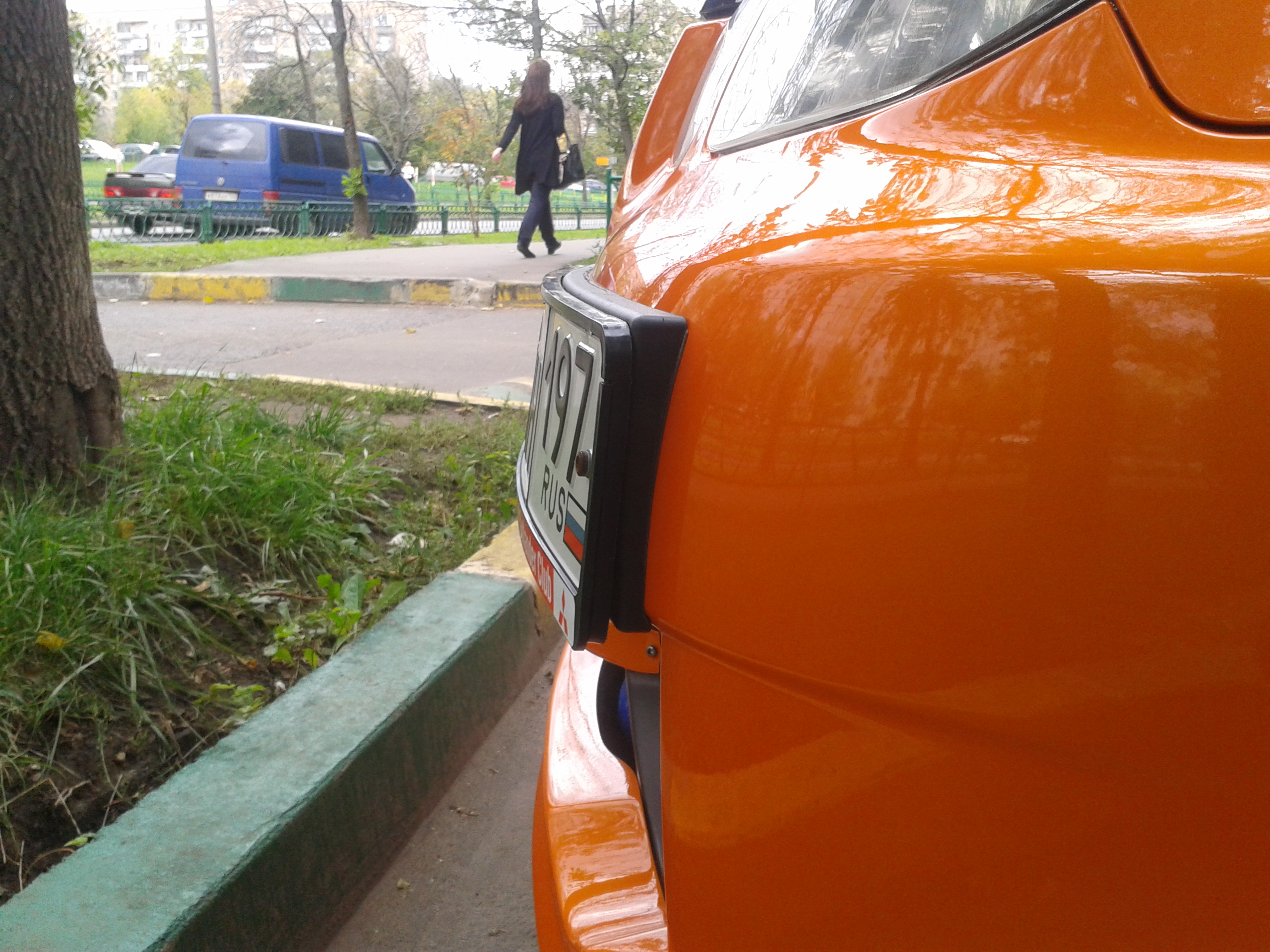

Dimarik писал(а):А есть фото с такого ракурса как у меня в первом посте?
Вот фотки:
Отлично получилось.
Это от седана лачетти?
Нет, это от хатчибека.

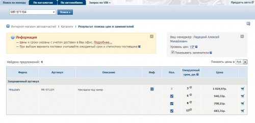

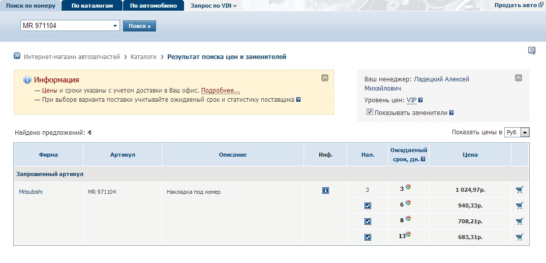

В Экзисте
MR971104 - ЭВО 8
Ставил себе
MR971104 - ЭВО 8
Ставил себе
А нужна эта рамка на бок на сток бампере? Имхо лишнее.
Если стоит фронтальник - то нужна
Обоснуешь, Дим? Джем вон с фронталом катается и номером на штатном месте, и не париться. И не он один. Ибо бампер больше мешает, чем номер.
У меня бампер почти не мешает куллеру - только чутка перемычка по центры.
А на АДВАНе вообще кулёк будет полностью открыт, я крепёж срезал по центру, он так бы треть кулька закрывал.
