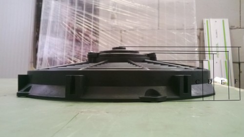

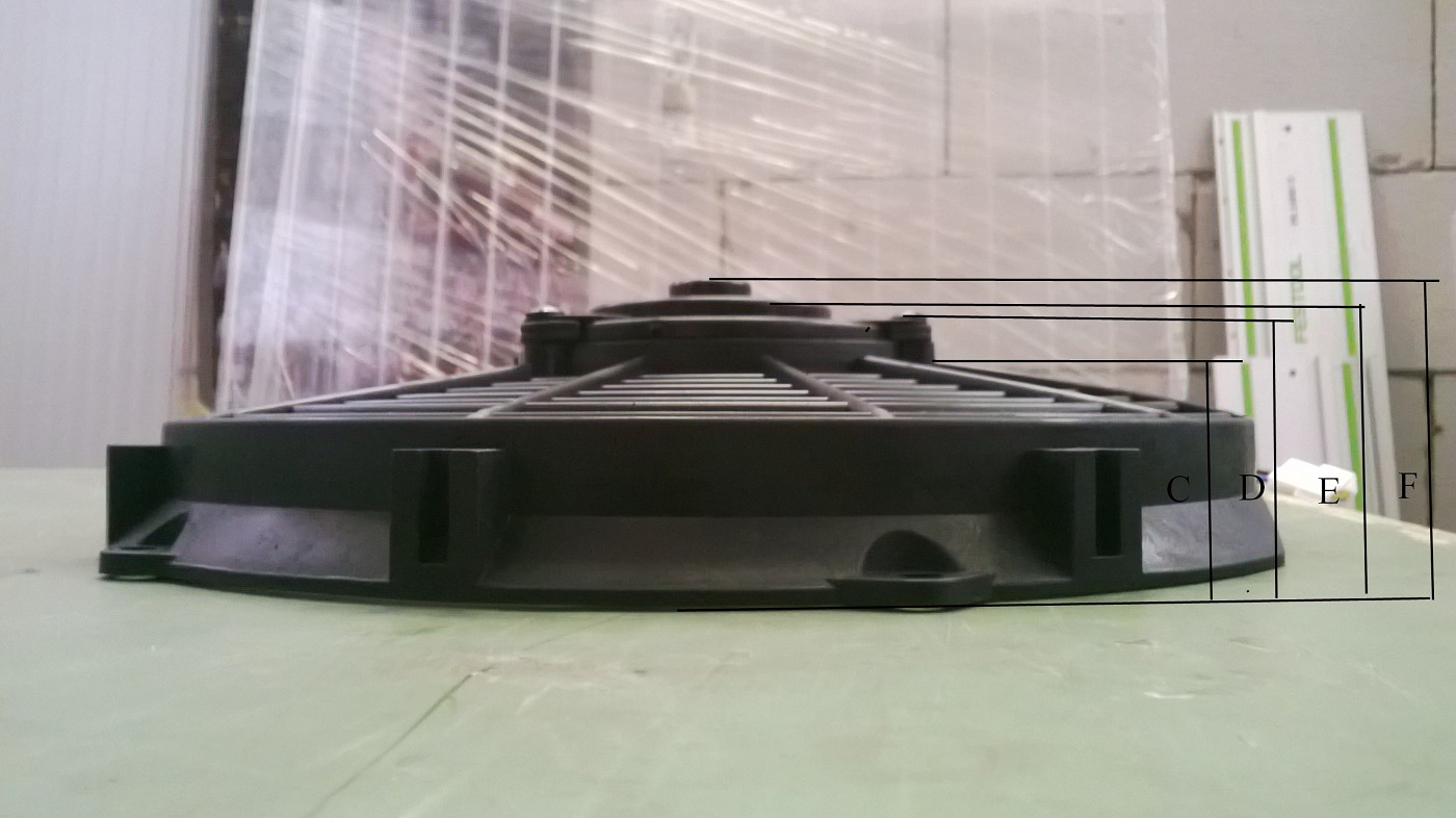

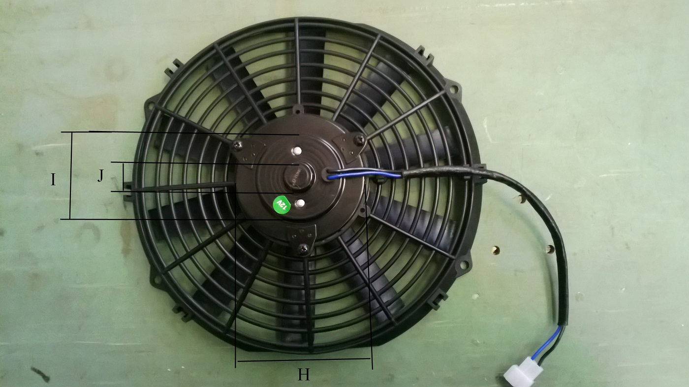

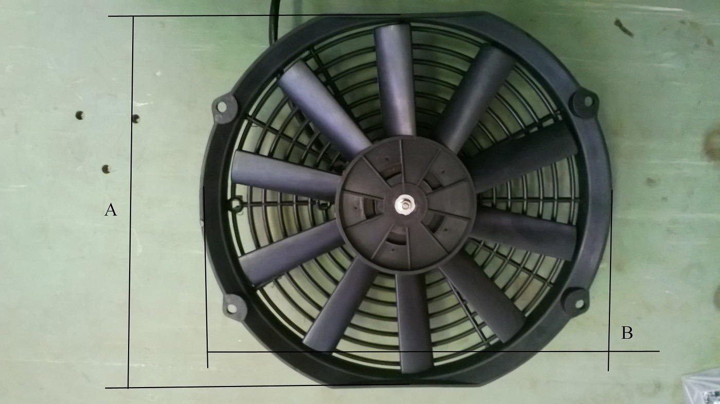

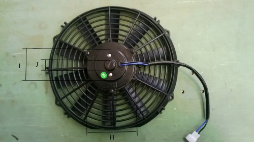

По моей просьбе мне на мыло прислали ребята точные ВСЕ размеры на 12ый слим. Выложу, мож кому пригодится.....думаю для тех кто ищет под ТД05 будет актуально, чтобы не обжечься и взять что нужно, тк размеры есть на сайте, но без подробностей, которые ниже
Вот все размеры вентилятора 12" с ютюн
A 292
B 320
C 45
D 55 (по плоскости) 60,5(по крепежу)
E 62
F 70 (у некоторых 73)
H 107
I 70,5
J 24,5

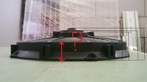

Сообщение михаил82 » 24 мар 2014, 15:09
12" - 30 мм
10" - 32 мм
Нужен был ищё размер один для точного заказа, тоже запостчу....., да толстенькие у них винты :D ...
