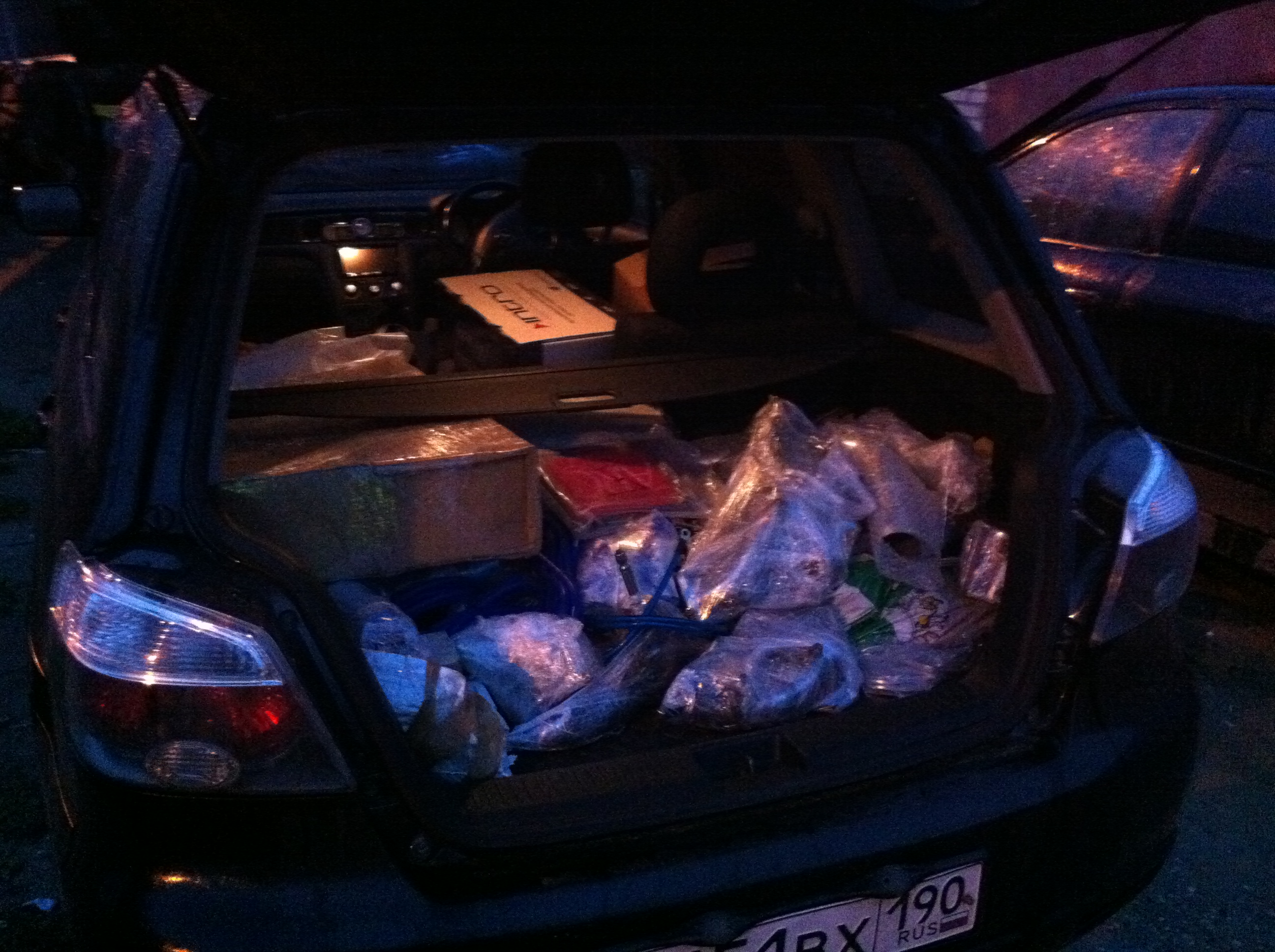

Сообщение Dimarik » 05 сен 2013, 08:25
Прощай СТОК и Здравствуй ЭвоТрек
Ну что дорогие читатели!
Наконец то я до этого дошёл. После почти 3 лет сбора запчастей — всё собрано.
Через Антона jam56 заказаны все расходники, прокладки, резинки и т.д. почти на 9 000 руб.
Потом в Экзисте дозаказал масляный фильтр родной (забыл у Антона заказать) — 340 руб.
Ещё была проблема с масляной трубкой на турбине — нужна была гофрированная трубка от Эво 9. Обзвонил много мест — все давали 1.5-2 месяца. Но ОГРОМНОЕ СПАСИБО Алексею Эвопартс — привёз за 2 недели и за цену как во всех конторах 1 500 руб.
Следующее СПАСИБО — Лёха 62 который оперативно подогнал все необходимые масла (АКПП, мотор, раздатка, гур) — 4 600 руб
Ну и вчера сложив сидения в авто и загрузив под завязку машину тюнью (указанной в описании машины), Трек отправилась к Широко известному в узких кругах — КОСТЯНУ — на БОЛЬШОЙ АПГРЕЙД.
После сборки будет настройка.
Так что скоро будут ещё новости с полей.
Так что to be continued…
