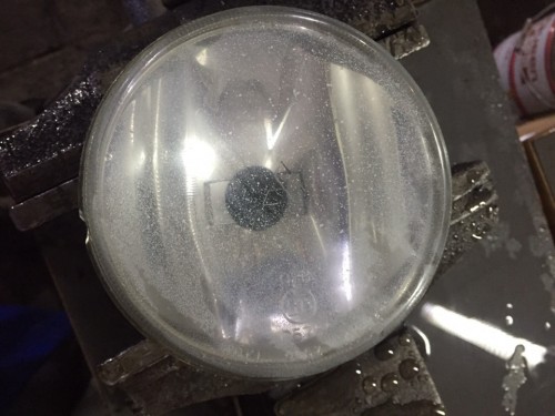

Ну и фотки до и после, для наглядности.
До.

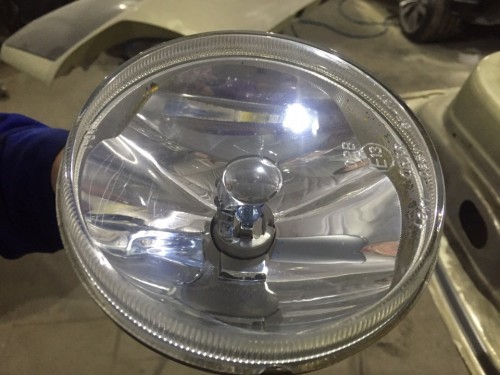

После.

Сразу отвечу про полоски на полированной туманке.
Это не царапины на стекле, это следы высохшей воды на отражателе.
Дистиллята не было под рукой, помыл водопроводной и продул из компрессора.
Потом промою как надо, с фейри и дистиллировкой.
