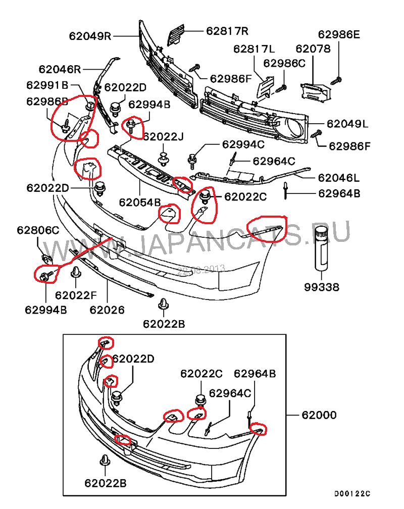

Легко!
открываешь капот и снимаешь клеммы с решетки и "усов" над фарами!
после снятия решетки откручиваешь болты от усилителя! сам усилитель не трогаешь!
потом откручиваешь на углах, где подкрылки (крепление к крылу)
в последнюю очередь болт в нише номерного знака!
и все!!!!

А болты под поворотниками куда делись?
Re: Снять бампер)
Сообщение deniska » 23 авг 2013, 07:18
Strogan писал(а):А болты под поворотниками куда делись?
+100500
deniska
Сообщений: 705
Благодарил (а): 135 раз.
Re: Снять бампер)
Сообщение Dimarik » 23 авг 2013, 08:01
Вот Давид и прокололся ))))
Re: Снять бампер)
Сообщение Турботрэк » 23 авг 2013, 08:40
Давид еще при первом съеме бампера о них не знал.
Теперь они ему просто не мешают снимать бампер.

все в порядке бампер снят!)

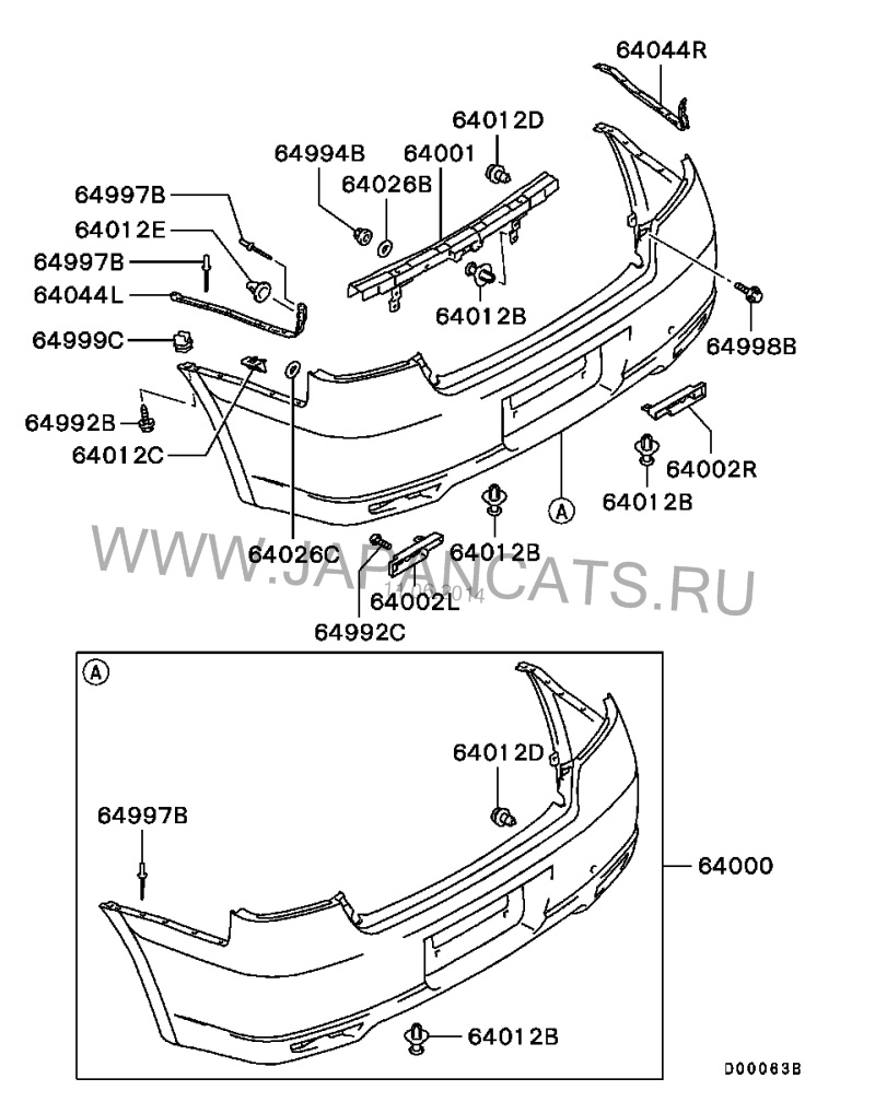

Дабы не плодить темы. Кто нибудь снимал задний бампер, есть какие нюансы?

Сообщение Marshall » 10 июн 2014, 13:07
если до тебя никто не снимал то усилитель прикручен изнутри багажника на 3-х болтах на 10.

Снизу понятно , снимаем клипсы и все что можно снять. Снимаем номер и т.д. А сверху что его держит, кто нибудь снимал?

Re: Как снять передний бампер
Сообщение jam » 10 июн 2014, 14:16
я снимал.
держат бампер пистоны и гайки.
откручиваешь всё и снимаешь бампер.

Marshall писал(а):если до тебя никто не снимал то усилитель прикручен изнутри багажника на 3-х болтах на 10.
Думаю снимали до меня. парктроники. Буду смотреть эти болты

Сообщение dato » 11 июн 2014, 00:18
Есть по гайке с каждой стороны, они откручиваются изнутри через боковые окошки в пластике!
Рукой залезешь-нащупаешь, под фарами примерно)))
Головка на 10 удлинитель и трещетка в помощь
