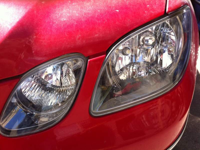

Сообщение shirkhan » 09 дек 2014, 21:24
Marshall писал(а):там чувак пиздобол по ходу. ни пруфа ни описания.
у меня на левом птф сделали,почти 2 года,не пожелтели,нормально короче,от родного стеклянного не отличить. и фары делают,только мне как то не критично пока,так что оценку дать не смогу

Сообщение Flip:Who? » 11 дек 2014, 11:08
На Дайхацу такая же проблема со стёклами.
Админ форума купил праймер Мотип - http://www.motipdupli.de/en/products/mo ... -1355.html
И полиуретановый лак - urethan 71 clear
Или этот - говорит отзывы о нём лучше - http://www.pylsar.ru/product/1564/
Сделал и снаружи, и внутри после ручной полировки пастами 3М.
Фотки с хостинга сдохли, но результат - фары стали реально прозрачными!
Были бы у меня подменные фары - сделал бы. Либо буду ждать, пока Трек встранет на дикий дербаноремонт.

Сообщение Strogan » 12 дек 2014, 00:16
Трещины внутри стекла никакими лаками не убрать. Стекло может и прозрачное станет, но преломление внутри стекла даст очень размытый свет.

Сообщение Strogan » 05 мар 2015, 21:09
Есть желание помудохаться? Могу фотки стекла скинуть, или само стекло отдать, есть одно не ухайдоканное.
Антоха прав, не дано. На сложность стекла посмотри...
Поблагодарили: 416 раз.
Сообщение Flip:Who? » 05 май 2015, 15:27
Nameless писал(а):С чего не дано то?
http://www.drive2.ru/b/1728258/ Вот опять же, прозрачно намекаю на человека.
Strogan писал(а):На сложность стекла посмотри...
В основном-то как раз не берутся из-за сложности формы и размеров стекла.

Сообщение Marshall » 03 июн 2015, 09:22
У нас также делают. На глаз разницу с родной не отличить, единственная разница - это отсутствие заводской ребристости в углу фары около крыла, но по большому счету она нах не нужна.
Благодарил (а): 397 раз.
Поблагодарили: 371 раз.
Сообщение Strogan » 03 июн 2015, 09:38
Тогда это и есть решение проблемы. Вот только - "не отличишь" у всех разное. Сколько смотрел фар, нормальной работы не видел. Не везёт мне наверное :)

Сообщение Marshall » 03 июн 2015, 10:41
Западнее Екатеринбурга эти работы все равно никто не видел. Но несколько человек довольные катаются. Никто ничего против не сказал и не пожаловался... Мне лично работа чувака понравилась, но себе такое делать не стал и купил новые фары, которые один х*й начинают давать слабину.
