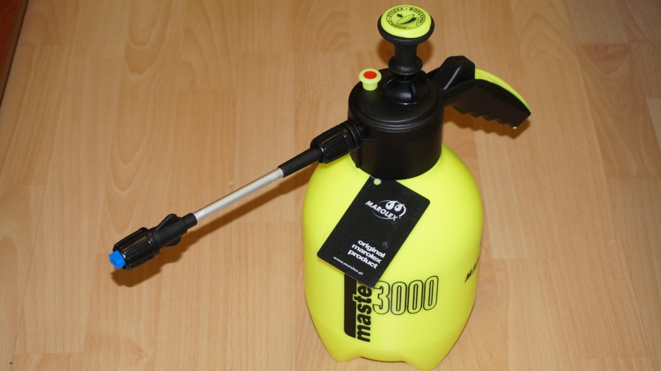

И так, что из себя представляет портативный пенокомплект, показано ниже на фото:
Это бытовой опрыскиватель с помпой, производства Marolex. Почему Marolex? Потому, что качественный, надёжный, относительно не дорогой и имеет нужные сопла.
Делают в польше. Заказать можно в инете, либо купить в Москве на Садоводе и подобных рынках. Так же известны под брендом Avgust, делаются по заказу Marolex.

Из видео ясно, что потребуется:
1. Накачной распылитель Marolex Master 2000 или 3000 (зависит от пожеланий пользователя)
2. Модульная штанга Marolex 10 cm
3. Плоскоструйная форсунка Marolex с углом распыла 110°, с отверстием 0.3 мм, либо просто синего цвета, так проще :D
4. Парочка войлочных кусочков, можно купить войлочные стельки и пробойником нужного диаметра сделать парочку кругляшков, либо можно использовать губку для мылья посуды и отодрать с неё абразивный слой.
