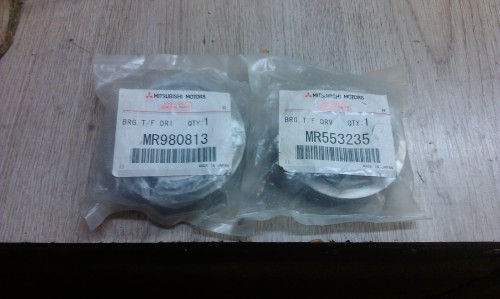

При переборке трансфера меняйте сальники на новые!!!
Сальник хвостовика MR 581295
Сальник стыковочный с акпп MR 980100
Сальник двух кромочный MR 581855
Сальник правого привода MD 755526
