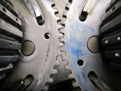

ВОТ ТАК НЕЛЬЗЯ ПРОВАРИТЬ ПЛАНЕТАРКИ!!! https://picasaweb.google.com/111214057888454573232/2011_02_19
by Roma from Spb.
