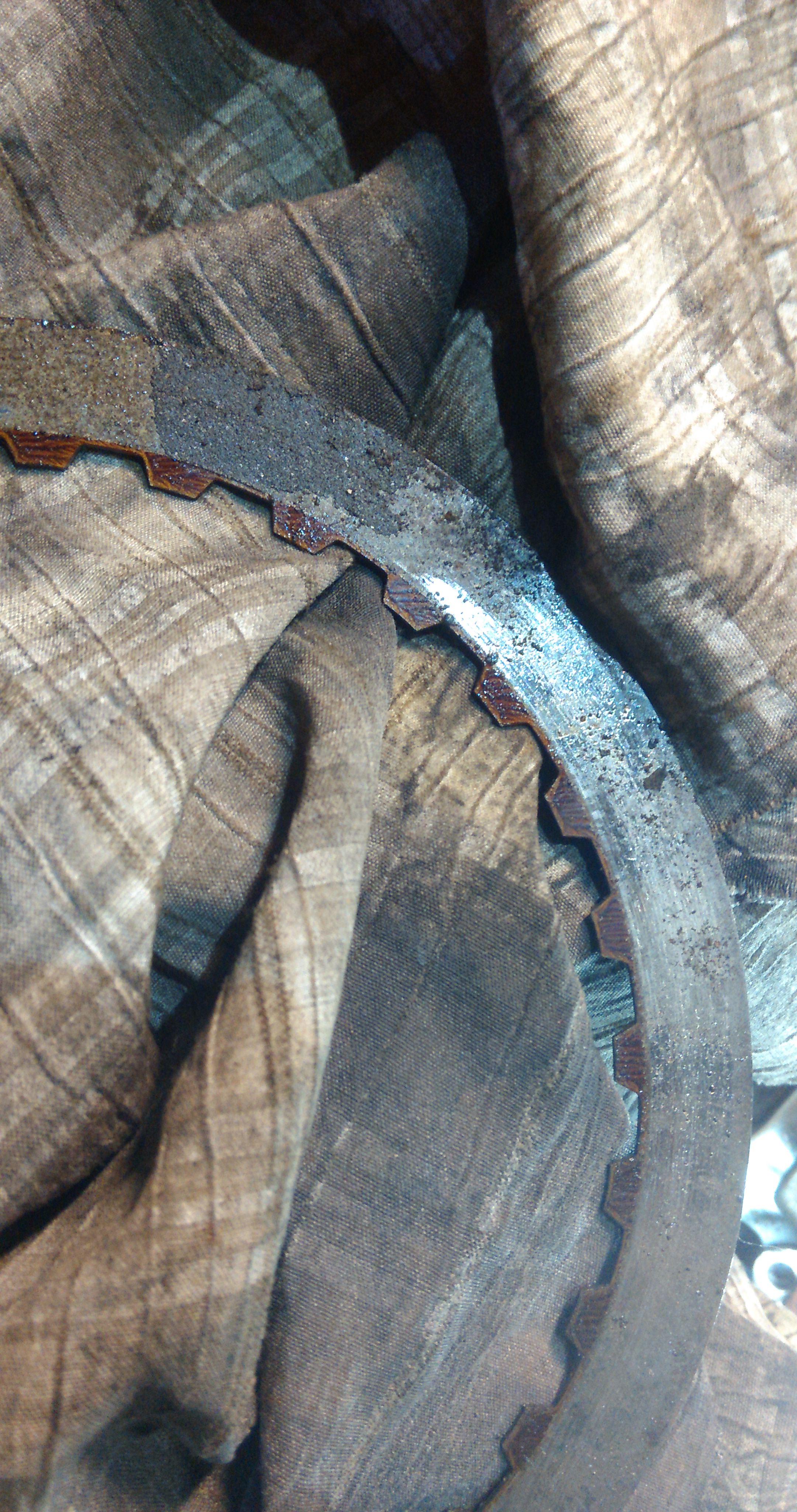

Если коробка свалилась в аварийный режим из-за износа фриков, как на фото, то, безусловно, лечить ее маслом уже поздновато. Но, когда, скажем, в районе 80-100ткм пробега без замены масла появились пинки, из АКПП была слита черная жижа, заменен фильтр, залито новое масло с промывкой - и пинки ушли, как прикажешь это воспринимать?
