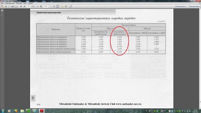

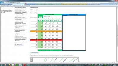

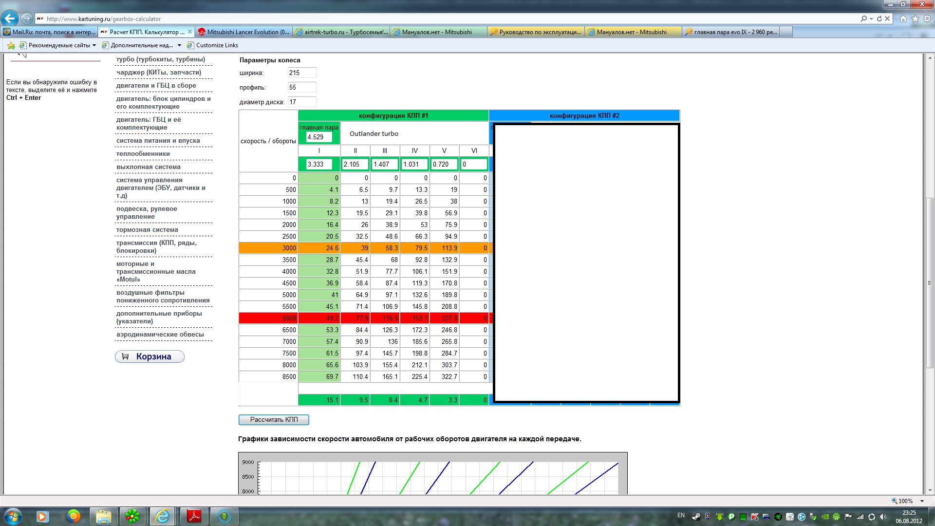

Re: Передаточные числа КПП Outlаnder Turbo
Сообщение partizan55 » 06 авг 2012, 22:36
если расчет посмотреть то вот, но как то слабо вериться
если отталкиваться из этого расчета то вот так
Сообщение KVADRAT » 06 авг 2012, 22:41
График с расчетом реальный.
