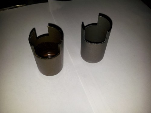

От чего может аиртрек турбо заводиться, работать 15-30 сек ровно четко и просто отключать форсунки ? Это очень похоже на иммо, но иммо на аиртреках нет как я знаю.

От неродных катушек такое бывает

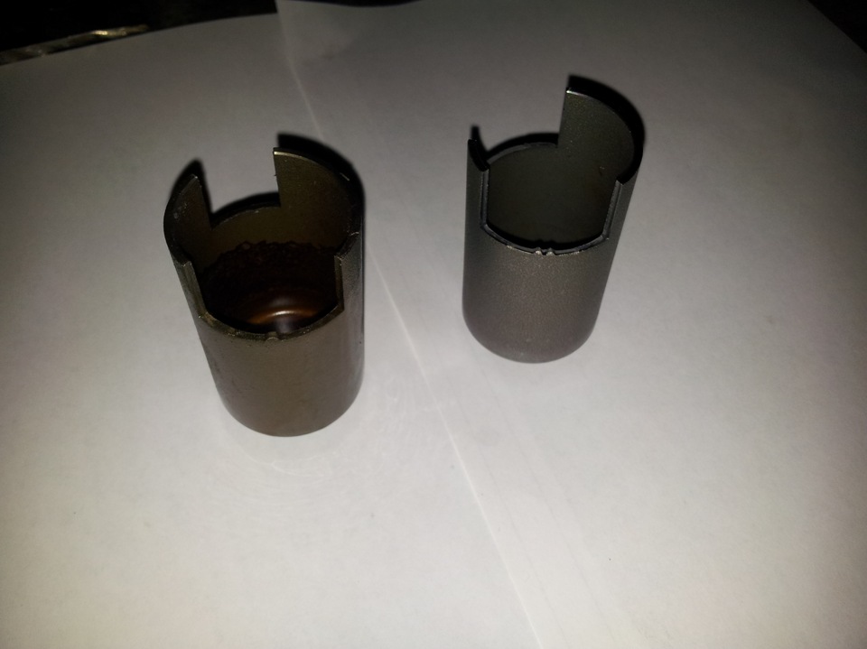

Это может быть от того что корона на распредвале с которой ДПРВ читает положение отличается внешне? Вторая "пластинка" или "ножка" короткая.
Слева как у меня, справа как на аиртреках. (фото с интернета)

Замена короны не помогла.
