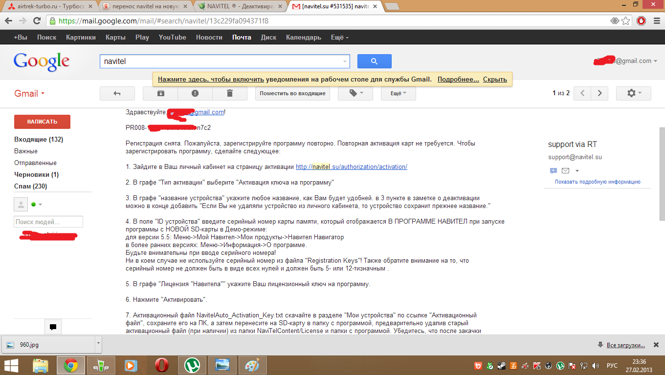

Ну в Навителе там все муторно, там прога тип читает уникальный код карточки, там надо перерегистрировать флешку..подходит вроде бы любая sd карточка...
Вообщем идем http://navitel.ru/support/re-registration/ выбираем замена флеш карты, вводим данные ждём письмо...
(оно не интересное, автоответ робота что заявка принята и обрабатывается)
Затем ждем еще примерно сутки и приходит еще одно письмецо
Его уже читаем внимательно....
Вкратце инструкция....
Записав все на новую флешку не дожидаясь второго письма, идем в машину и засовываем ее в навигатор, запускаем..
Он грузится в демо режиме, заходим в Меню->Информация->О программе
ВНИМАТЕЛЬНО переписываем серийный номер и идем домой ждем когда навителовцы начнут работать и пришлют нам код :D
Далее проделываем все как сказано во втором письме...
Ну вообщем то впринципе все, как перенести лицензионный навител на флешку большего обьема =)
P.S. проделывал уже на 2 навигаторах :oops:
