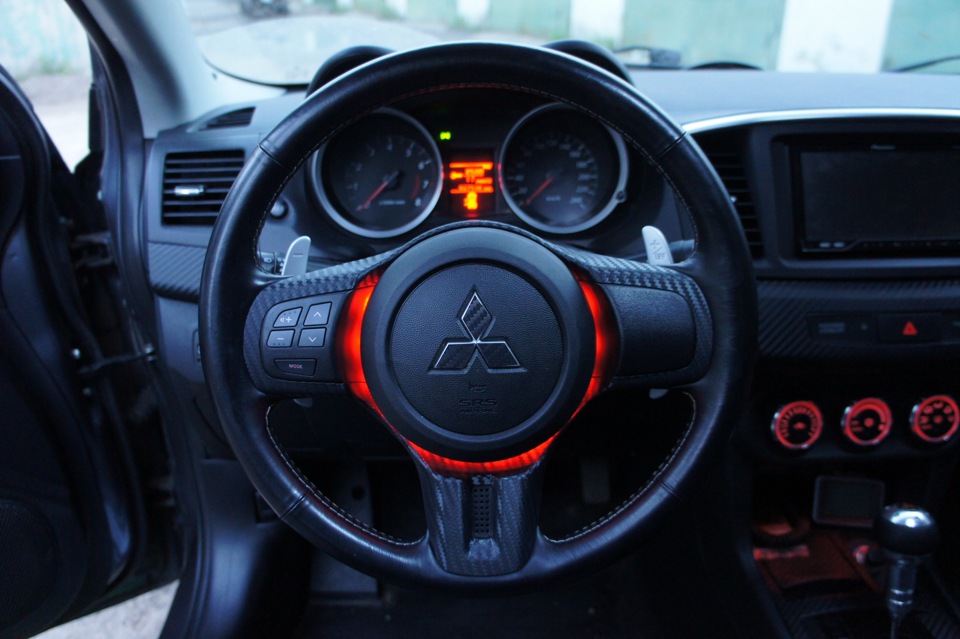

эво 10 не?
Re: Мультируль?
Strogan писал(а):Если пару проводов получится снять с руля, будет работать по принципу резистивных кнопок, переделать не сложно. Да и кан кнопки тоже есть вариант подключить. Подскажи какие рули смотреть
Эво10, OutXL, Lancer X, ASX.

Strogan писал(а):Эво 10 сексуальный руль, ага. Он к нам встанет?
Сварка и болгарка творят чудеса Я на Эклипс кому-то ставил руль от эво - вырезал центральную вставку, вваривал в эво-руль аргоном. Там главное соосность соблюсти, чтобы руль восьмеркой не ходил

VVV писал(а):Strogan писал(а):Эво 10 сексуальный руль, ага. Он к нам встанет?
Ну это ж жесть
Re: Мультируль?
Два года прошло - ничего не отвалилось Турбоэклипс

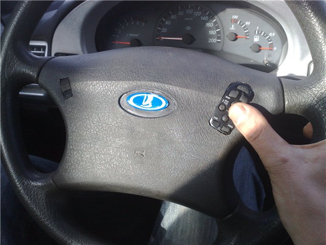

Выносной пультик от магнитолы на руль не решает вопрос ? Дешево и сердито.
Или вот, отличный мультируль

Порнуха это. Решил пока подключу имеющиеся кнопки, слева громкость, справа треки щелкать. Остальное тыкать в майфун
